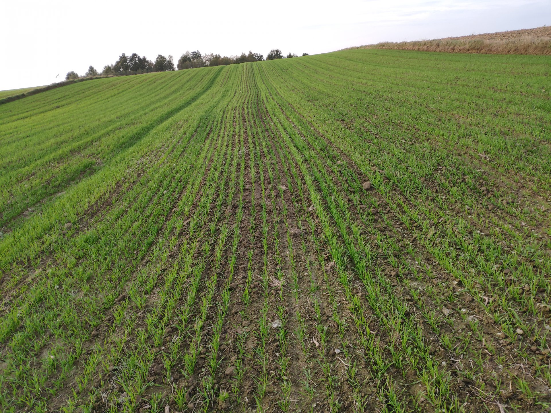

Sam nie wiem co robić. Obecnie pszenica wygląda tak. Jest po rzepaku i zastanawiam się czy dodawać coś do Expert Meta 0,35kg + Legato 0,15l czy po prostu zostawić i ten rzepak co zostanie na wiosnę ewentualnie wtedy go dobić. Tylko czy nie urośnie za duży już wtedy i nie zagłuszy mi pszenicy?

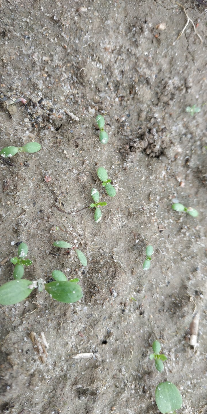

1 godzinę temu, drobny napisał:
0,35kg expert+0,2l legato poradzi sobie z chabrem? bo mam sporo tego na polu
Może być ciężko przy tej mieszaninie z chabrem.
Zapytaj się @AndrzejRo ostatnio widziałem jego post w którym pisał że on sieje pszenicę z rzepakiem na poplon a na wiosnę go zwalcza mustangiem więc może będziesz miał lepsze plony niż bez tego rapsu 😂
Mały rzepak powinien załatwić sam Expert, dla mnie podawanie Expertu z tribenuronem to trochę przesada, tym bardziej, że oba te środki wymagają innej fazy ze względu na to jak działają. Zostaw tribenuron na wiosnę, ewentualnie jak będzie presja i pogoda, to polecisz w listopadzie, bo jak masz chabra to też może wyskoczyć przy długiej jesieni i znów zabieg trzeba robić
