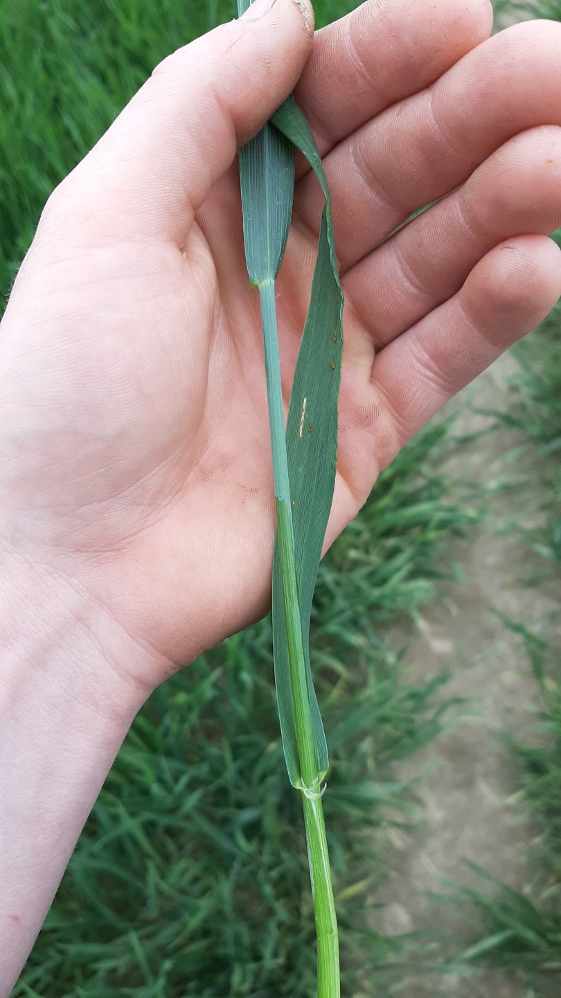

Białawy nalot to będzie mączniak? Dwa tyg temu poszło capalo 1.6 l

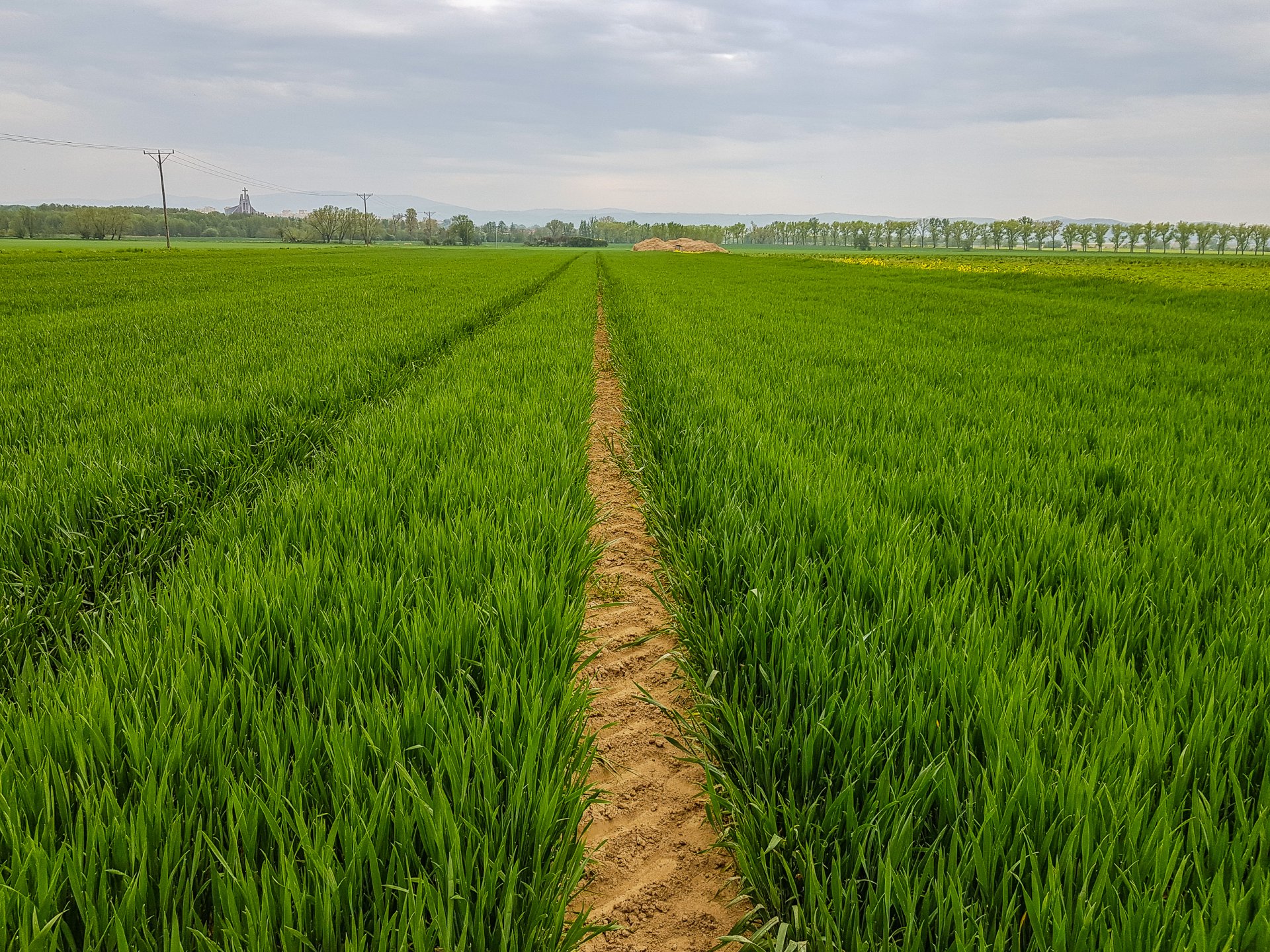

Muszę skombinować jak ścieżki 15 za pryskać 18
Ja mam 10m opryskiwacz ze starym rozdzielaczem 3 sekcyjnym czyli 2 sekcje idą na lance. Jak dam lewą to pryska lewa i środek za ciągnikiem jak dam prawą to pryska prawą i środek więc na 15m szerokości kawałka wychodzi 1m nakładki. Nic się tam nie dzieje ani po oprysku na chwasty ani po T1+ skracanie ani teraz po T2.

To nie  choroba  prędzej jakieś przypalenia też mam belise ale u mnie tak wyszło po skracaniu jak przyszło zimno . Jakie zabiegi wykonywałeś?
Skracanie było już dawno i nie było żadnych nie porządnych objawów.. z 12 dni temu była dopiero pierwsza Grzybowska z braku trochę wiedzy czasu i warunków a był dawany tilt i dodatek bumpera

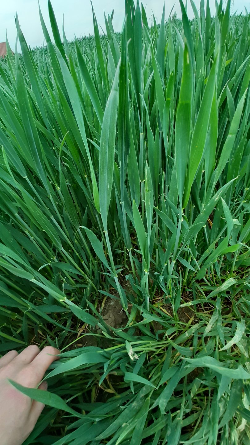

To u mnie aż granatowa niewiem dlaczego.. możliwe że po fundamentum i staranne? Aż wydaje mi się że jak by straciła na wigorze
