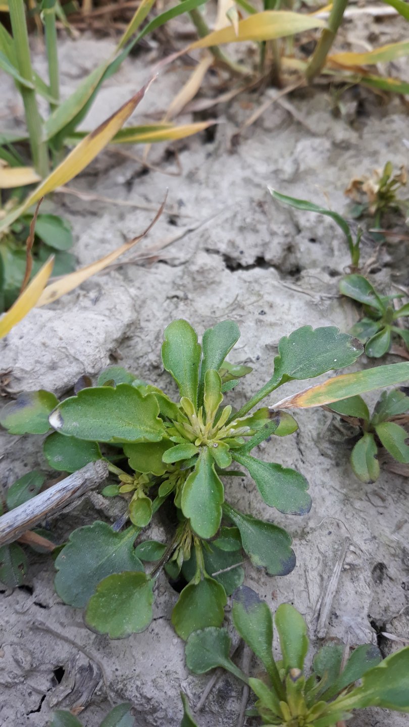

To chyba fiołek, zdycha?
Tak, fiołek
1 godzinę temu, Andpol napisał:
Zdechnie czy ją dobić 2-tyg. minęło?? Dzierżawa od jesieni gościu chyba nigdy od przytuli nie pryskał? Są takie place na 1 ha.
Zimno było to powoli działa herbicyd, czym pryskane ?
