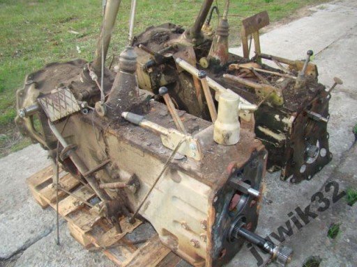

5 godzin temu, hubertb napisał:
Jak przerobisz to drugi stopień nie do końca goli. Dobra przeróbka polega na włożeniu zestawu z zetora starszych serii
rozwiń proszę na czym to polega

gregor1284
Skrzynia-biegow-Zetor-5718-6718-6911
Widać tu jak to jest zrobione, masz osobną dźwignie do drugiego stopnia i inne łożysko wyciskowe. Przy okazji remontu/naprawy sprzęgła polecam przeróbkę.
