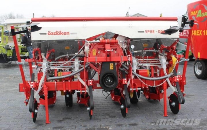

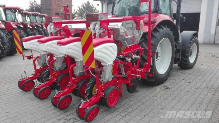

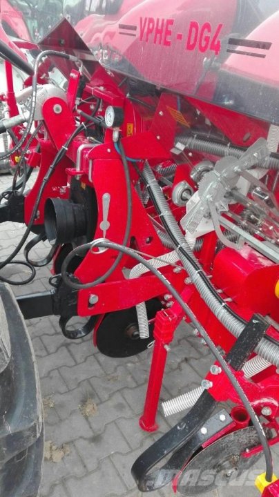

Znajomy ma taki 6 rzędowy talerzowy od dwóch sezonów. W tamtym roku siał u mnie i jeśli chodzi o jakość siewu to dobrze równo sieje. Ogólnie to sekcje wysiewające podobne jak w gaspardo. Niektóre detale nieestetycznie wykonane ale cena jest przyzwoita jak za takie wyposażenie. Z pół roku temu jak pytałem o taki 4 rzędowy (talerze duży zbiornik z kwasówki i mikrogranulatem) to kosztował 45 netto.
Te aparaty nie są gaspardo tylko na licencji. Gdzieś w Google takie info znalazłem.
Ja potrzebuje taki żebym mógł siać rozstaw 45 cm i 75 cm, żeby miał duży zbiornik, i wszystkie sekcje talerzowke.
O co kaman z mikrogranulatem? 🤔
To jest jakiś nawóz?
Mam taki siewnik od dwóch sezonów posiał około 150 ha  kosztował około 40 netto . Pierwszy sezon bezawaryjne nie licząc plastikowej tulejki która była pęknięta przy składaniu koszt 20zl bo nie chciałem czekać na serwis . W tamtym roku łożysko na znaczniku w talerzu od nawozu i jedno w kółku dogniatajacym , ogólnie są tam ruskie i indyjskie łożyska to trzeba się spodziewać kolejnych . I trzeba dodać że sieje w różnych warunkach kamienie piaski ciężkie zbrylo e gliny . Miałem też rozkmie bo dość często komputer pokazywał że nie sieje 4 sekcja okazało się że jest tam za mała osłona i gdy słońce pada na fotokomórkę włącza się alarm . Siewnik sieje dość dokładnie nie ma co do tego zastrzeżeń o ile nie przekracza się 7km/h. Tarczki wysiewający pasują z gaspardo. I zbiornik od nawozu dobrze jest wyczyścić co 20-30 ha bo zbiera się "mąki" która się zbryla i zatyka i ciężko  ustawić normę . Pracuję nim agrofarmem 420 100km .Ogólnie jestem zadowolony za te pieniądze chyba nic lepszego się nie dostanie
Super, że jest ktoś kto taki ma. Nic tańszego nie znalazłem. Masz czterorzędowy? Można zmienić rozstaw sekcji?
