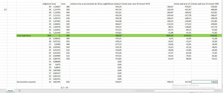

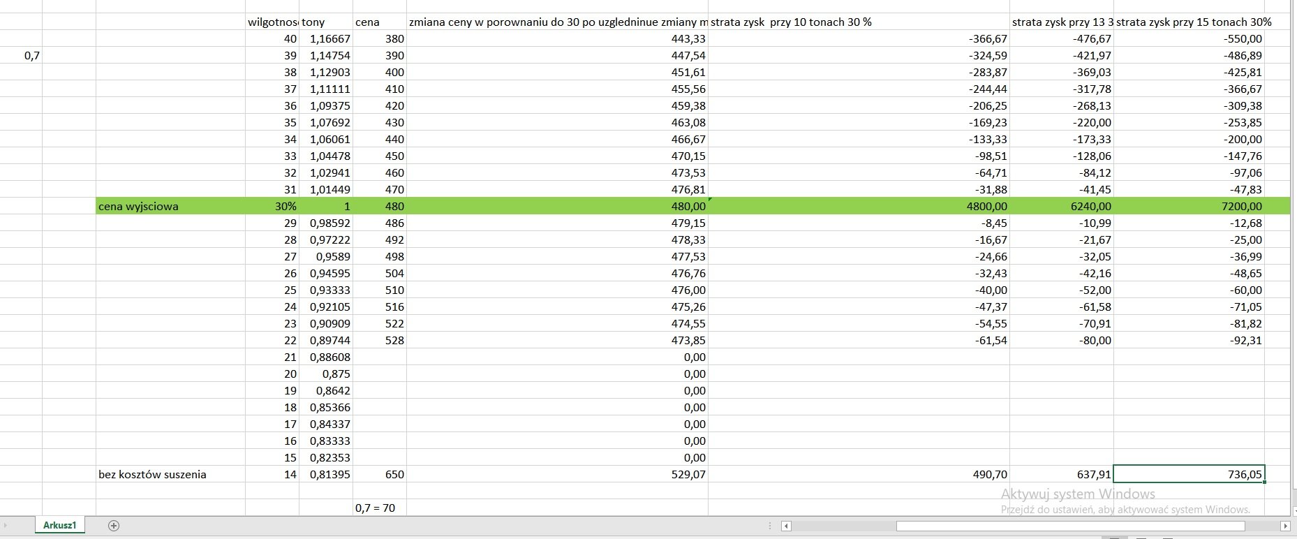

Zaczełem sobie przeliczac zmiany ceny i masy w zależności od wilgotności i sie okazało, że jak dodają 6 zl poniżje 30 % i odejmują 10 powyżej 30 % a cena wyjsciowa wynosi 480 zl . to sie nie opłaca zawozic mniej niż 30 % :D (oczywiscie wiecej niz 30% to tym bardziej sie nie opłaca). Czyli jak ma 25 % to opłaca sie dolac wody ;) albo wymieszc z bardzo mokra .
  • Confused 1
kolega zebrał 20,8 tony ziarna przy 42 %(wariant 1), a ja 16,8 przy 32,5 % wilgotności(war.2) , czyli odpowiednio 14,02 na sucho i 13,28 na sucho jak myślicie kto lepiej wyszedł ? Cena suchego ziarna 690zł/t, swoja suszarnia na propan po 1,4 zł litr .Koszt suszenia =1,33xcena paliwa(ok.88zł tona). Czyli na pierwszy przykład trzeba wydać 1843/ha złotych ,na drugi przykład 983/ha zł.Różnica kosztów suszenia to 860 złotych a to daje nam 1,24 t/ha mniej na pokrycie tych kosztów. Różnica plonu suchego to 0,74 t/ha a po odjęciu kosztu wysuszenia wychodzi 0,5 t/ha na minus 1 wariant względem 2, czyli ja jestem na plusie 345zł. Można też policzyć przy sprzedaży na mokro(warunki Bioagra plac Przeworsk) 42 % -12x9=108 zł potrącenia czyli cena u mnie 292zł/tx 20,8=6073zł z hektara.32,5 % to 27 zł potrącenia -cena 373zł netto daje 6266zł z ha .Więc 193 zł ja jestem na + .Niech ktoś jeszcze przeliczy przy lepszej cenie za mokrą np.450zł t w lepszej części polski A.
