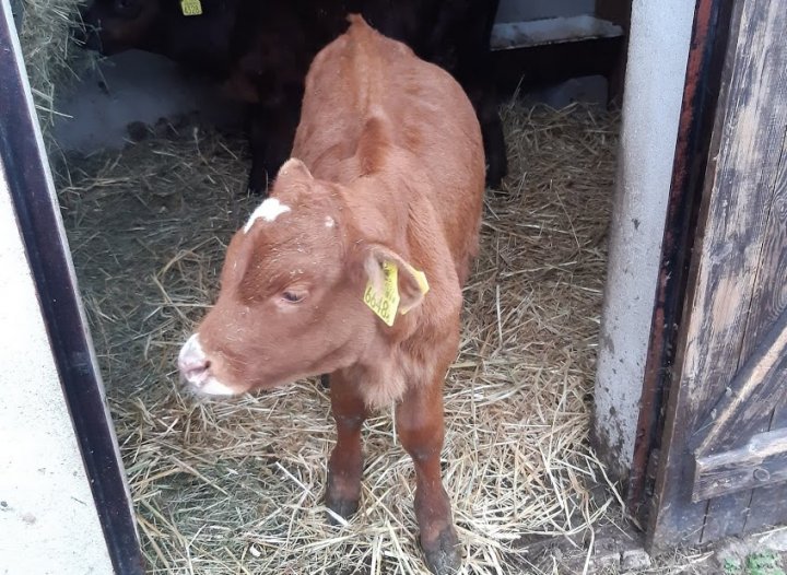

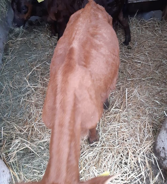

Mam problem z cielakiem, siedzi razem z 2 innymi kolegami, lecz jest dużo słabszy od nich. Wodę mają w poidle do woli, siano również, paszę dostają dwa razy dziennie. Tamte 2 by się za nią pozabijały, a ten trochę poskubie i tyle, a jak go oddzielam i chcę dać indywidualnie to nie rusza  ani trochę. Był weterynarz, coś tam dostał plus zalecił dorzucić drożdży do paszy, ale niestety dalej lipa. W dodatku cały czas wygląda jakby był wzdęty, brzuch jak piłka, a przód i tył niestety zabiedzony, poniżej wrzucam zdjęcie delikwenta. Możecie podpowiedzieć jak mogę mu pomóc?

Odrobacz hada. A jak dajesz mleko lub mlekopan to jak masz jak załatwić siare to dolewaj po szklance przez parę dni

W jakim wieku jest? Mlekozastępczy jakiś mu dajesz? Widać że go boli. Po mojemu to ma jakiś stan zapalny w układzie pokarmowym i na początek bym go ze dwa dni na elektrolitach postawił bez mleka. Mi czesto pomagało. Ewentualnie kuracja halocurem jeśli ma koło miesiąca bo mogą być pierwotniaki

14 minut temu, misio3p napisał:
est z połowy lipca, już dobry miesiąc preparatu mlekozastępczego nie dostaje.
A to teraz jak się przyglądam to na wzdęcie żwacza wygląda. Przeżuwa? Może mu się nie odbijać, gazy zalegają i temu jest wzdęty. Wada zapadki .2 razu tak miałem. W wieku pół roku przeszło samo. Można próbować sondować aby spuścić gazy.A jeśli przeżuwa to nie wiem
