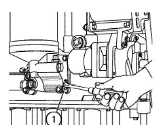

2 godziny temu, Kris1976 napisał:
możesz pokazać zdjęcie gdzie ta śruba jest
To jest ta śruba (nie ma mnie na gospodarstwie także zdjęcia nie mam jak teraz zrobić).
Musisz odkręcić śrubę która stanowi kapsel a pod tą śrubą jest śrubka na śrubokręt - zgodnie z ruchem wskazówek zegara napina się sprężynę zaworu i podnosi ciśnienie oleju. Regulacji możesz dokonywać na zapalonym silniku - olej stamtąd się nie leje (przynajmniej u mnie ;). Najlepiej posadzić kogoś za kierownicą i niech melduje jakie ciśnienie.
Musisz do tego mieć albo krótki śrubokręt albo dość długi bo troche rurki do chłodnicy oleju przeszkadzają.
Pozdrawiam
PK
