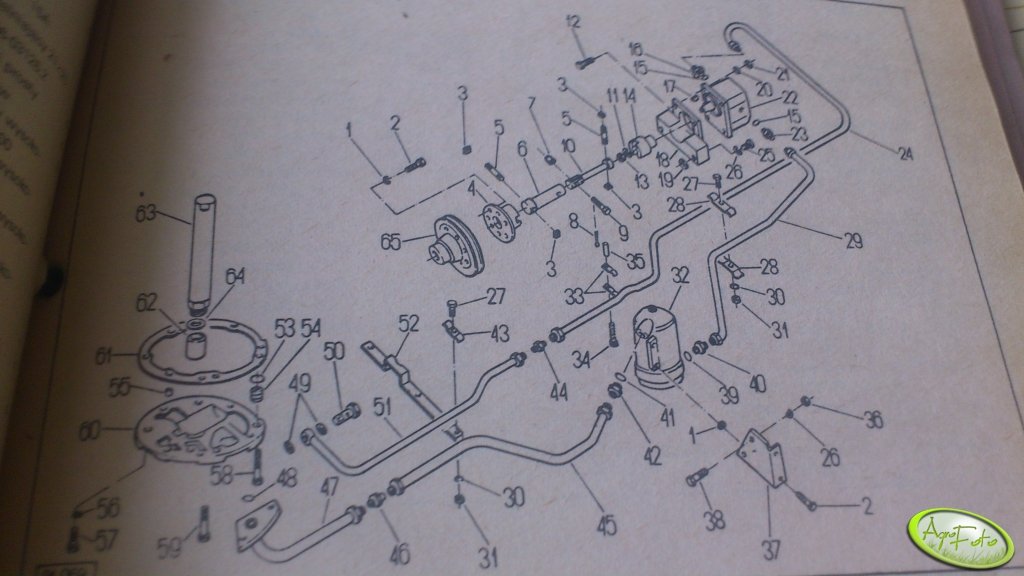

Podobne rozwiązanie ma Ostrówek, ale tam koło pasowe siedzi na wieloklinie.  Dzisiaj części z gównolitu robione, mi koło sie rozleciało napędzając tylko osprzęt paskiem. Pękło na klinie.
ostrówek, 362 czy 360m miały wał i koło na wieloklinie,
taki zestaw co najwyżej możesz sobie założyć pod układ kierowniczy a nie do hydrauliki, bo koło na wpust potrafi nawet bez takich obciążeń pękać
@izydor6280 nwm czemu mi się zdawało, że w c362 koło nie jest na wieloklinie 😕 NSZ 32 na kole z wieloklinem chyba nie powinno sprawić problemu? A i dodam, że wydajność przy 1900obr to 50l/min
