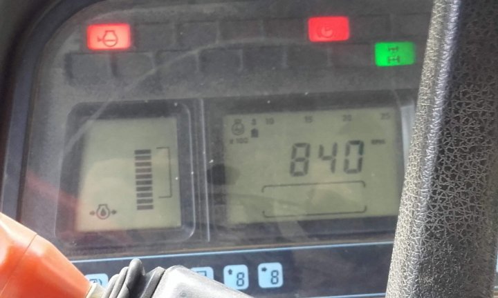

Przez jacek472
Jak w temacie Odpaliłem swojego new hollanda nie odpalanego ze 3 tyg i strasznie wyje pompa hydrauliczna, a gdy próbowałem podnieść podnosnik lub skręcić kołami to cała wieś słyszała zgrzytanie wruum wryyyyyy wraaa pompy, aż zgasiłem i ponownie odpaliłem i to samo i wyskakiwał błąd z cisnieniem oleju,ale pochodził trochę poszarpało podnosnikiem przy podnoszeniu olej trochę się zagrzał i ucichło. Na monitorze pokazywało temp. cieczy chłodzącej -12, stał na zewnątrz.
Wydaje mi się że to nie jest normalne i chyba powinienem zgłosić to na serwis na gwarancji? ciągnik 27h od nowości nic nie podpinane do hydrauliki zewnętrznej, więc olej orginał, (chba że diler coś nakombinował bo jak go przywieźli miał 13h, to tłumaczył się że tak mają jak dowożą nowe że jest przegląd na 10h i mają powyżej 10h)
