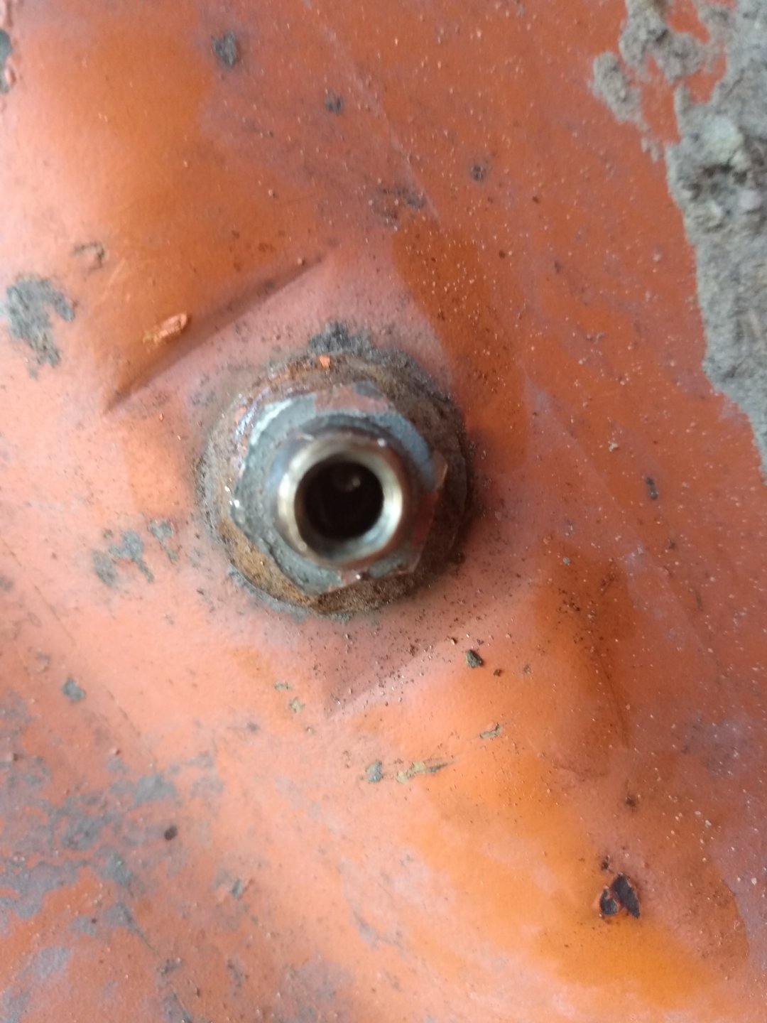

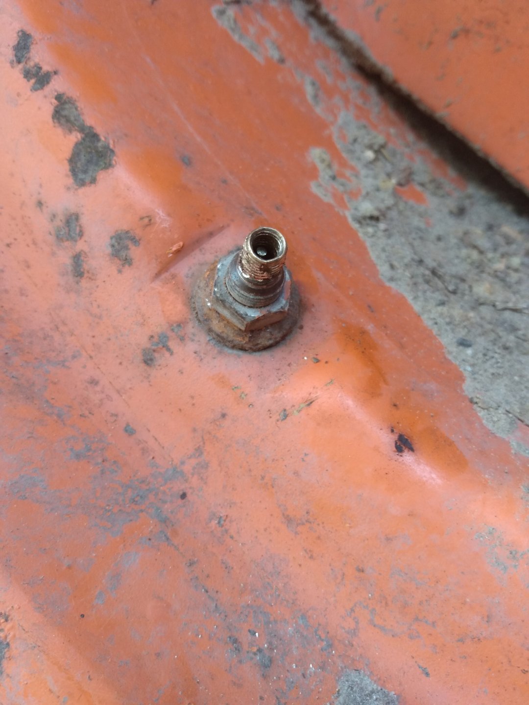

zerwana wkładka sprężynowa w wentlu.
Wykręć wentyl i wkręć nowy .
Dlaczego nie daje się wykręcić ?
Edytowane przez zetorki12
Rozumiem że nie masz czy wykręcić bo widełki nie mają o co zaczepić.
To może włóż dwa cienkie gwoździe ściśnij kombinerkami i próbuj wykręcić. Wcześniej wciśnij wd40. Potem nowy wentyl.
Albo próbować rozwiercić, byle gwintu wewnętrznego nie uszkodzić
Jeśli nie można wykręcić to jedyne wyjście rozwiercić i nakręcić krótką przedłużkę maszynki, która jest z wentylkiem i po kłopocie , a takie przedłużki są dostępne  w takich sklepach z częściami do ciągników.
