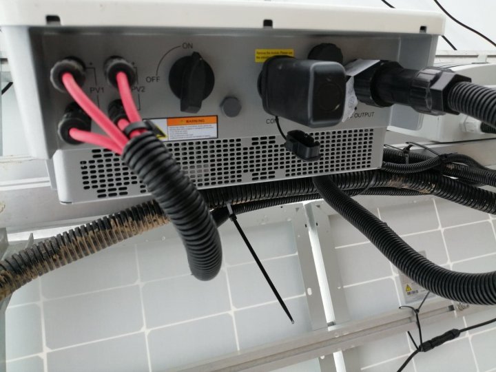

@RU68 : Falownik GOODWE GW10KT-DT. Dziś drugi dzień nie włącza się. Pod którą wtyczkę trzeba się podpiąć? Wyjąć wtyczke z tych czerwonych kabli? Wstawiam 2 zdjęcia.
A minus to trzeba znajść na kablu zasilającym  czy można po prostu do uziemienia podpiąc multimetr? Ogólnie to nie wiem jak to sprawdzić ale wiem, ze musi byc produkcja na panelach, zeby falownik się "wzbudził" ( szkoda, ze nie można go uruchomic bez produkcji prądu z paneli, a może Pan wie czy tak się da bez produkcji prądu. Wifi falownika nie pracuje, falownik wygląda jak martwy, nic w nim nie szumi itp.

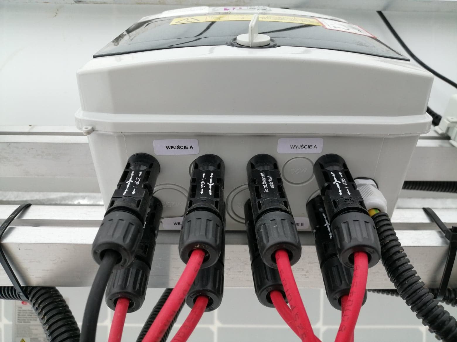

napięcie mierzysz na szaregowo połączonych panelach (rozłączasz końcówki MC4 danego stringu i tam mierzysz masz cztery stringi)takiej partaniny jeszcze nie robiłem normalnie  czerwony plus czarny minus  u ciebie chyba parami .Pomiędzy falownikiem a zabezpieczeniem powinny być wtyczki serwisowe (aby zmierzyć napięcie) też ich nie widzę .A falownik nawet przy 10 cm śniegu powinien coś produkować bo promieniowanie przenika częściowo przez śnieg Jeżeli masz 4 stringi nie możliwe aby 4 stringi były uszkodzone . sprawdź jeszcze zabezpieczenie DC - pomarańczowy moduł zielone kontrolki -alt to też niemożliwe bo nie mogło przekroczyć 1000V.Nie zrobił ci ktoś psikusa i wyłączył góówny wyłącznik falownika ?

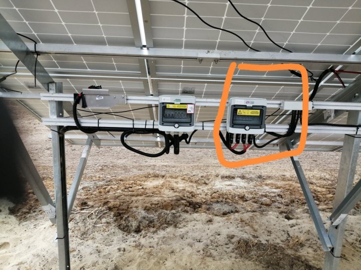

Aktualizacja: Dziś był elektryk i zdjął falownik, nie włącza się. @RU68, po wyjęciu złaczy ze skrzynki która zaznaczyłem pomarańczową ramką, na jednym ze złaczy wytworzył się łuk elektryczny. Ten elektryk wymienił całą tą skrzynke. Zjawisko już nie wystąpiło. Wie Pan dlaczego wystapiło takie zjawisko?? Pomierzył też napięcie na kablach od paneli, było prawidłowe. Ewidentnie falownik jest "martwy". Zapakowałem go w karton, czekam na kuriera, i rozpatrzenie reklamacji przez producenta falownika. A miało być "z drzwi do drzwi"... Za porady z góry dziękuje.
Edytowane przez Marl
Po stronie DC masz do 1000 V łuk elektryczny jest w stanie przeskoczyć kilka cm najczęstszą przyczyną jest np złącza zdeformowane podczas montażu lub różnych producentów (brak dostatecznego kontaktu ) - pozatym rozłączenie złącza pod napięciem powoduje przeskok iskry zwęglenie a węgiel przewodzi prąd i już są początki problemów .Mnie DC prawie 1000V poraził podczas montażu nie zwróciłam uwagi że uziemiony falownik przykręcony do konstrukcji stanowi drugi biegun (minus ) Prąd DC porazi tylko gdy dotkniemy +  i -  łuk też przeskakuje +  i -  (nie do uziemienia jak AC) Prąd to prąd nie ma co być zbyt pewnym i wpadać w rutynę
