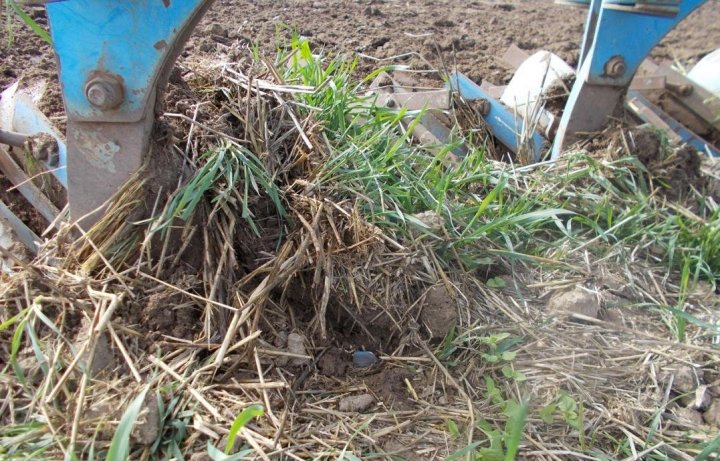

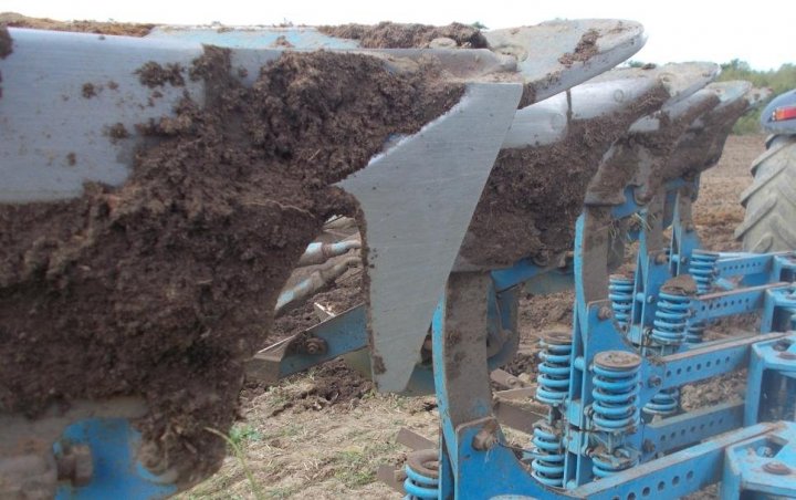

W lemkenie mam nożowe i nic złego o nich powiedzieć nie mogę, no może tylko to że nie są w stanie pociąć tego ci ponad ziemią, ale taki ich urok, ale zapchać się to nie zapchają, nie ma takiej opcji,
