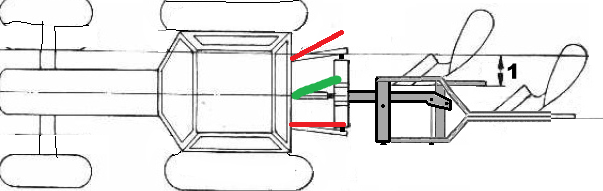

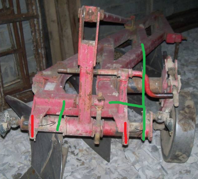

Mam problem z pługiem UG3 podczepionym do u385 na kołach 18.4r34 (przód 11,5 15,3) przespawane zostały blachy trzymające belkę zaczepową tak jak na zdjęciu, belka maksymalnie skręcona a i tak muszę na wieszakach przesunąć pług maksymalnie w stronę zaoranego aby pierwsza skiba brała maksymalnie to 45cm.
Czy w takim wypadku pomoże tylko dalsze poszerzenie i przespawanie tych mocować dalej tak aby wieża cięgła była na wprost ciągnika. Ponieważ teraz ściąga ciągnik podczas jazdy oraz krzywi cięgło. Początkowo było za ciękie to pękło teraz jest chyba m42 i już je zaczyna krzywić.
Zielonym kolorem zaznaczone jak są przyspawane mocowania i dodatkowego profilu tak by cały pług poszedł bardziej w stronę niezaoranego
A tutaj dodatkowy obrazek pokazujący ustawienie wieszaków i cięgła, wieszak lewy jest prosto tak jak ciągnik (dotyka siłownika pomocniczego tuz) a prawy prawie maksymalnie w prawo.

Ten pług napewno zabiera 45 cm na skibę? Wydaje mi się ,że to raczej 35 max. Co do ustawienia , to sprawdź czy pług czasami nie jest w którymś miejscu zgięty ,następnie zwróć uwagę na płozy , jeżeli będą zdarte lub fabrycznie cofnięte w kierunku słupicy to pługa dobrze nie ustawisz.
58 minut temu, damiandg napisał:
Ja po zakupie U-914 chwilę orałem grudziądzkim pługiem i bez przespawania było dobrze więc coś ty w tym pługu musisz mieć nie tak.
Ciągnik jest na szerokim ogumieniu które to dodatkowo jest zamieniona opona prawa z lewą tak że opona wystaje sporo poza obrys błotnika. Gdyby ustawić wieżyczkę idealnie na wprost to nawet na końcu belki tak że wystaje tylko mocowanie wieszaka od blachy pług brałby prawie metr.
4 godziny temu, Sylwekx25 napisał:
Ten pług na pewno zabiera 45 cm na skibę? Wydaje mi się ,że to raczej 35 max.
Jak mierzę od płozy do czubka lemiesza to wychodzi 45, oczywiście w prostopadle do płozy.
1 godzinę temu, Buszmen11 napisał:
Weź tą śruba przy wieży przekręć aby wieszak od strony koła podporowego pochylił się bardziej na tył, wtedy automatycznie pług będzie uciekał w stronę niezaoranego.
Faktycznie to może rozwiązać problem ściągania ale czy przy pracy pługa nie przeszkadza to, że jedno ramie jest prosto do jazdy a drugie prawie maksymalnie w lewo a cięgło jest też na ukos?
U mnie tak latało kilka lat.  Spróbuj zobaczysz czy pomogło
