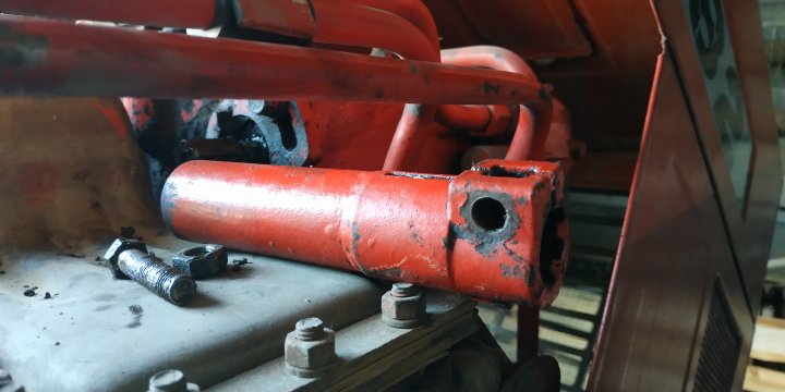

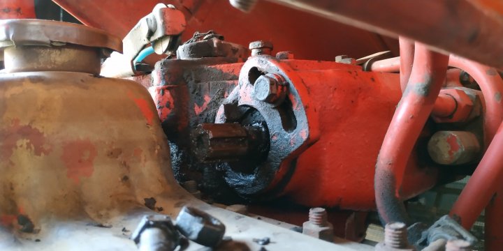

Witam, Czy tą część z 1 zdjęcia można gdzieś dokupić ? Luz występuje też na tym wałku z 2 zdjęcia. Da się go jakoś zmniejszyć ? Do czego służy ta śruba na górze serwa ?

Tą tulejkę można kupić bez większych problemów, sam ją wymieniałem razem z wałkiem który w niej pracuje. Jeśli chodzi o śrubę w tym podłużnym otworze to służy do kasowania luzu wewnątrz kolumny między ślimakiem a ślimacznicą.
Tą śrubą od góry kasuje się luz pionowego wałka w kolumnie do którego na dole przykręcona jest dźwignia drążków kierowniczych. Dokręcasz do minimalnego oporu, trochę popuszczasz i kontrujesz. Tą śrubę w podłużnym otworze popuszczasz i obracasz całą tuleją tak żeby skasować luz ślimaka i żeby kręcił się bez zacięć.
To nie do końca jest takie proste. Do prawidłowego działania wspomagania ten wałek musi poruszać się przód-tył więc całkowicie "luzu" nie skasujesz. Na zgaszonym silniku ten wałek będzie się przekręcał o kilka stopni i jednocześnie przesuwał wzdłuż osi.
Wczoraj zdemontowałem to całe ustrojstwo przed montażem orbitrola. I co dziwne, wąs na osi nie miał luzu, natomiast cała oś w kolumnie, a przy tym brak jakiegokolwiek wycieku oleju.
Czemu wałek ze ślimakiem ma mieć ruch wzdłużny?
