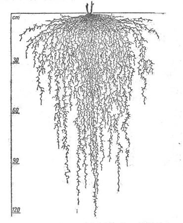

Tak wygląda system korzeniowy żyta, pszenica korzeni się do głębokości około 1m ale przekrój jest podobny. 80% masy korzeni z tego co pamiętam ma na głębokości do 35 cm a około 50% masy korzeni od 7 do 20 cm. Chodzi o pszenicę ozimą.
Nie mówię że nie sięgać mogą i do 120 cm ale na ziemiach 1i 2  klasy ale nie na glinie jak przysmaży  , że kilofa by nie wbił .

Co do NPK  pod pług czy przed siewem to ja od zawsze czyli od 9 lat  ;) stosuje przed siewnikiem lub przed wyrównaniem  pola pod siew. Czy to po pługu  jak go jeszcze używałem czy to po gruberze lub talerzówce. Ktoś tam dał  zdjęcie systemu korzeniowego żyta. Ale to jest zapewne system dojżałej rośliny. Wg mnie roślina potrzebuje PK  w fazie intensywnego wzrostu. Wtedy gdy system nie jest jeszcze tak rozbudowany.  Ja uprawiam ziemię  na 15 cm. Na najlepszych kawałkach w tym roku była 8 z przodu. A Bohemia na 4b-5-6  klasie blisko tego wyniku. Zaznaczam że u mnie nie ma piachu.

Taurus system korzeniowy na głębokość roślina buduje już jesienią , około 50% masy korzeni jest już w momencie wiosennego krzewienia. Chodzi o to, że jak ma składniki płytko to główna masę korzeni buduje płytko i jak przychodzi wiosenna susza to albo buduje korzenie głębiej co spowalnia wzrost części nadziemnej, albo roślina odrzuca rozkrzewienia.  Jeśli masz zasobne gleby to w części niższej roślina też ma co pobierać i nie ma może wielkiej różnicy kiedy wysiewasz nawóz. Gorzej na glebach uboższych tam na pewno różnica będzie. Poza tym nie na każdym typie gleby występuje tak samo zjawisko suszy na wiosnę.
W tamtym roku miałem pszenicę na działce gdzie potas i fosfor jest na niskim poziomie, magnez bardzo niski. pH 7.0. Nawóz daje zawsze pod pług, Plon 10.5t/ha. Stanowisko po rapsie. W tym roku tak samo działki potas średni, fosfor i magnez bardzo niski i plony od 8 do 8.9t/ha. Klasa 3a/b. Także ni jak ma to się do tego co napisałeś.
