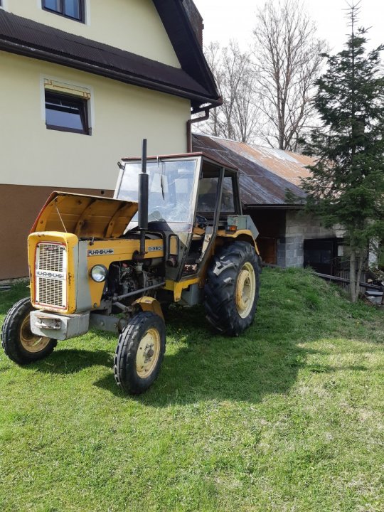

Witam. Chcę od restaurowac mojego Perkinsa w takim stanie jak wyszedł z fabryki w 1988😊. Dlatego potrzebuje kodów lakieru bloku i blach. Gdyby ktoś mógł mi je udostępnić byłbym bardzo wdzięczny😊. Szukam również szablonu to namalowania napisów na masce. Bardzo proszę o kontakt jeśliby ktoś miał bądź też proszę aby ktoś mi podał wymiary napisów i jak byłoby najlepiej je wykonać żeby wyglądało to estetycznie a nie "w miarę". Serdecznie pozdrawiam 😊😊😊
1988 Były naklejki nie napisy a tu widać że te jeszcze oryginalne,nie ma oryginalnego koloru RAL nikt go nie zna dobierzesz z swoich blach tak samo jakąś część z bloku,będziesz miał oryginalny kolor
Nie da się dokładnie odwzorować tego odcienia na blachach sam osobiście w paru mieszalaniach byłem i jest po prostu problem. Dobry lakiernik może by coś dobrał... Z resztą co ursus to odcień inny , są dwie opcje moim zdaniem RAL1007 lub RAL1006 . JA osobiście swojego maluje proszkowo w ral 1006 i moim zdaniem jest to ten kolor co masz na swoim 3P . Resztą to bez problemu koła 1015 A blok 7035 .

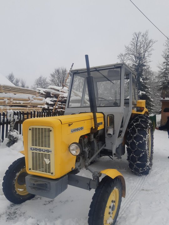

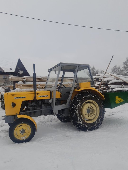

Dzień dobry. Dobre kilka lat mnie tu nie było. Na początku chciałem wszystkim podziekować którzy w komentarzach dzieli się swoimi radami i opiniami.
 Ciągnicze został wymalowany a jak to oceńcie sami.
