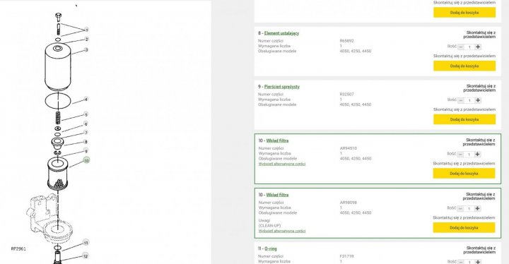

Ten filtr też był właśnie wymieniany na zaworze zwrotnym Return Oil Manifold Screen... A ten filtr nie jest na dole tylko rurką z dołu zbiornika idzie na ten zawór do góry na to: (oznaczony filtr 33 (chyba, że jest jeszcze gdzieś inny?)
ten 33 to filtr powrotu R27173, bez znaczenia dla pracy pompy, bo jest bypass i jak będzie zabity olej pójdzie i tak powrotem.

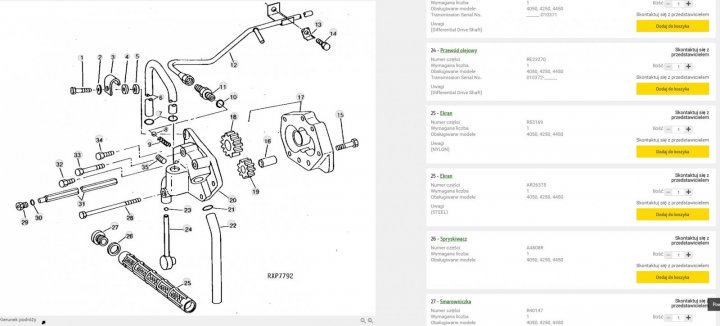

Jeśli masz skrzynie QR to pozycja 25, jeśli PS to pozycja 11. Ta siatka metalowa lub z materiału (do wyboru, czyli chodzi o te o numerach R53169 (Nylon)
AR26375 (steel) one są w katalogu przetłumaczone jako ekran) jeśli jest zabita tak ogranicza przepływ, że do pompy olej nie dociera.
Dodatkowo masz filtry na skrzyni tez zależnie czy jest QR czy PS jest jeden albo dwa filtry i tam jest mega rozwiązanie filtry przeznaczone do płukania, jeśli te zasysające masz zawalone syfem a są, to trzeba wstawić na skrzynie te do płukania zrobić z 50godzin, wywalić wszystko zalać nowym olejem nowe filtry i spokój do kolejnej wymiany.
