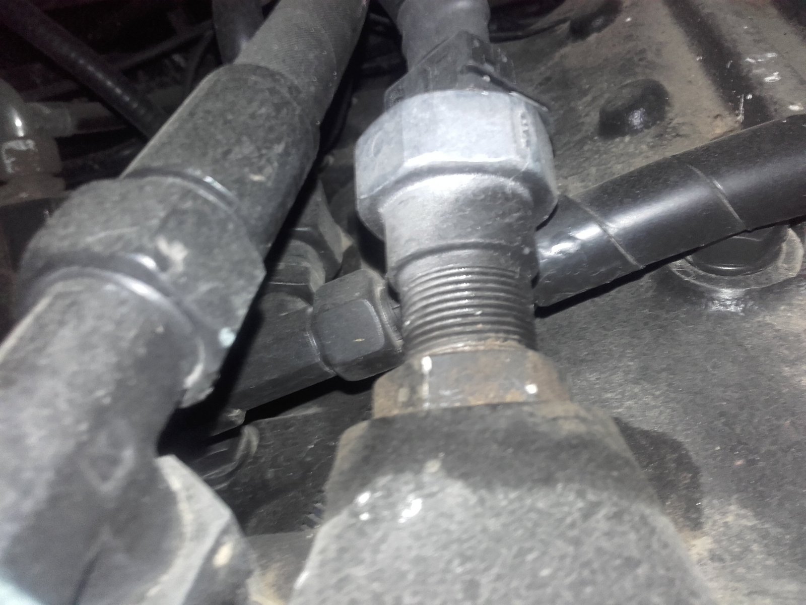

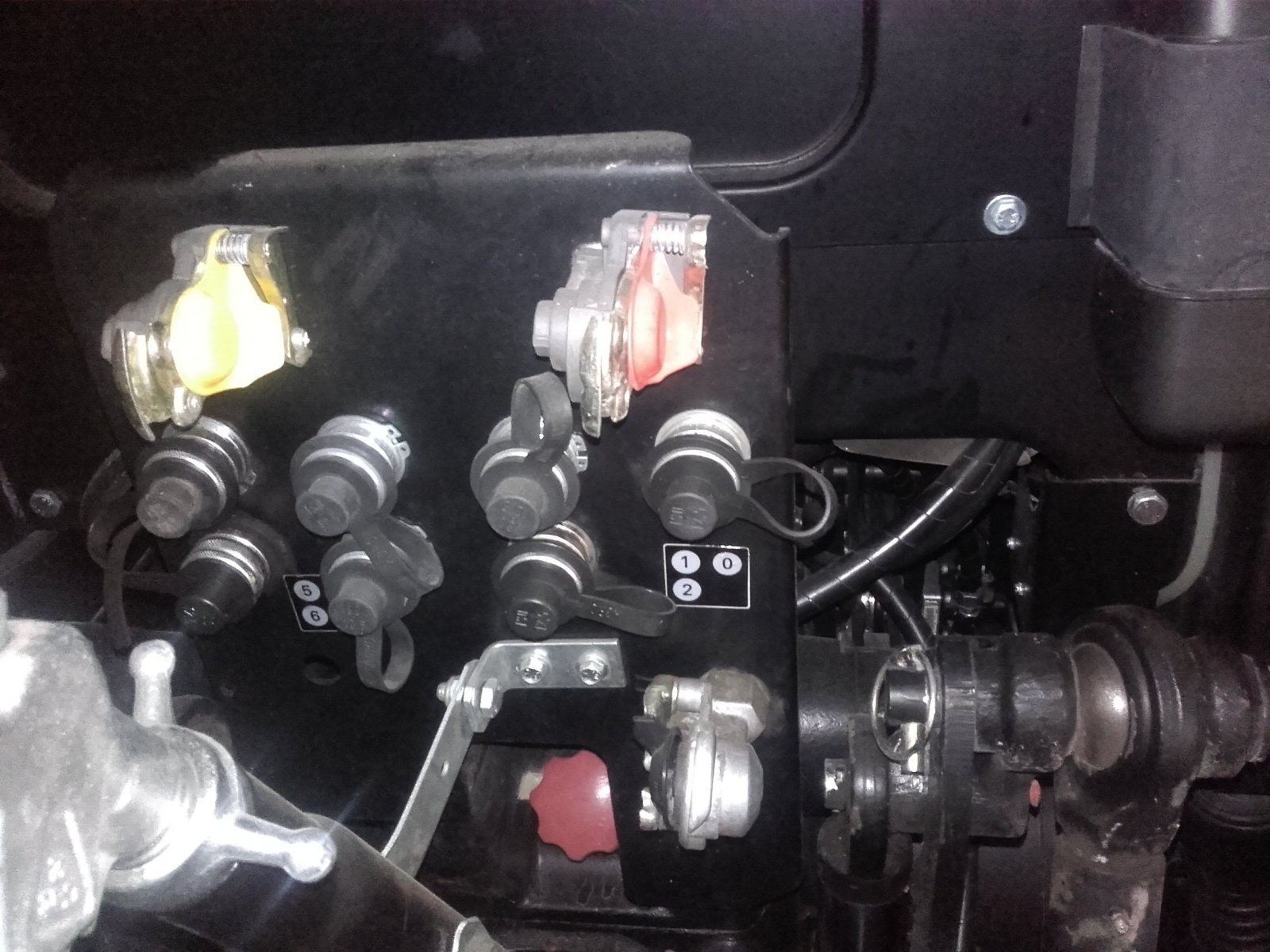

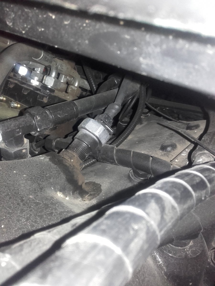

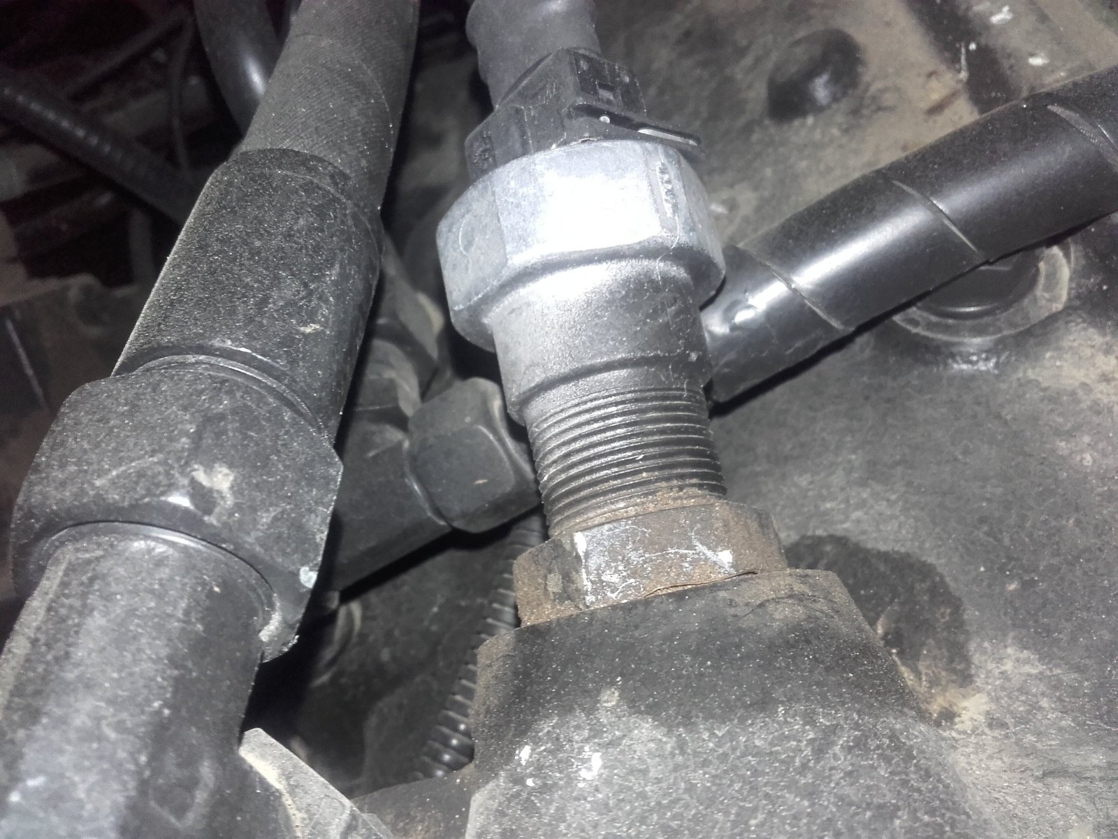

Ja mam fronterre 130 hsx jak jeszcze miałem na gwarancji to serwisant podkręcał mi taką śrubkę na czapie podnośnika z tyłu pod kabiną tam jest regulacja wys. Podnoszenia ale trzeba uważać bo jak za dużo podkręcisz to rozerwie czape. U mnie na frezie ramion raczej nie przełoży bo podejżewam że może rozerwać siłowniki pomocnicze. Jak sie uda tą śróbą na podnośniku to daj znać.
Cześ podsyłam ci fotki tej śróby. Tylko jak za dużo podkręcisz to rozerwie czape wiec najlepiej podpytaj jakiegoś serwisanta z zetora. Jeszcze jedno śruba jest zaraz za wyjściami od chydrauliki.
Jak regulować to ci nie powiem jak masz w okolicy serwis to tam popytaj. Mi podkręcał serwisant jeszcze na gwarancij na końcach belek poszło około 2 cm. A na pługach 4 ostatni korpus około 10 cm. Gość powiedział że u mnie już na maksa podkręcił więcej nie można bo rozerwie czape ale jak on to stwierdził to nie wiem.
