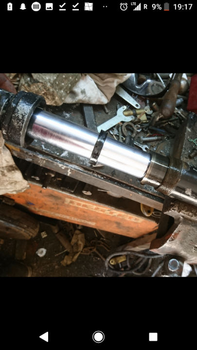

Cześć. Czy ktoś wymieniał uszczelniacz w silowniku podnośnika same explorer II jest tam nietypowy uszczelniacz polypac balsele b 196157. Nie jest to typowy gumowy, materiał taki jakby guma z włosami coś jak taśmy robią. Bez rowka sprezynki itp tylko cały pełny. Kupiłem jakiś inny ale cieknie jeszcze bardziej a jakby tego było mało to stary się stracił. Wie ktoś gdzie taki dostanę?
tomas gdzie taki można dostać wymiar 40x50x11
matisz pisałem do nich jutro też zadzwonie
Jedyne zdjęcie jakie zdążyłem zrobić zanim go zgubilem.
Na jakiej zasadzie on działa? Jest ściskany przez tą tulejke i wtedy się zaciska i uszczelnia?
Edytowane przez MarcinNH
Ten ttu kupiłem najpierw ale na nim cieklo jeszcze bardziej, dziś udało się kupić mniej więcej taki jak był 30 zł i jest ok
Jak powinien być? Rowkiem od strony ciśnienia, jak standardowy?
