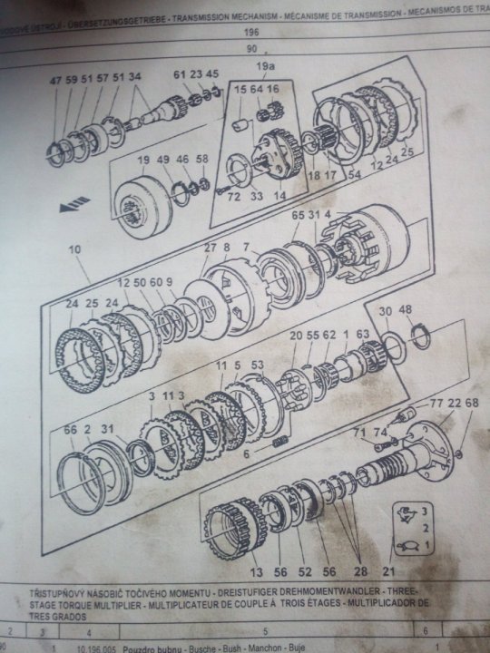

jaki masz : z dwoma półbiegami czy jednym ?
Z tego co widziałem w instrukcji napraw bez prasy i dobrych sczypiec do pierścieni segera nie poskładasz kosza ,ale Napisz jak się z tym uporasz bo sam jestem zainteresowany -zdjęcia też mile widziane .   U mnie na razie chodzi fabryczny ,ale ruszając  z wyższego biegu ,na małych obrotach potrafi zgrzytnąć ,więc pewnie nie długo będzie trzeba zajrzeć .
Z tego co wyczytałem w necie nie można za długo eksploatować zużytego wzmacniacza bo pójdzie do wymiany cały kosz a tak to tylko tarczki i przekładki .

A z tym ze pojedzie caly kosz to nie koniecznie prawda poniewaz u mnie jeden bieg byl tak wytarty ze tarcze cierne byly zjedzone do samej blachy a przekladki miedzy tarczami zrobily sie grubosci zyletek. A i u mnie jest wzmacniac z trzema przelozeniami to znaczy dwa polbiegi
o miałem przyjemność regenerowac  ze 3 lata temu takiego wzmacniacza koło 2 tyś trzeba było wyłożyć
DarekD piszesz ze tylko tarczki i przekładki a tuleja w środku a pierśćienie a łożyska igiełkowe a sprężyna ona w końcu też traci troche na docisku, wg mnie eksploatacja zuzytego wzmacniacza nie spowoduje uszkodzenia kosza

póki co nie robiłem a wypowiedzi opieram tylko na podstawie tego co ludzie piszą . Wiem,że nie tylko tarczki i przekładki tylko tak się zastanawiam,czy  nie lepiej cały nowy założyć  choć koszt nie mały ???
a po co cały nowy zakładać ? jak kosz dobry? i dawać 3 tys wiecej  poświecisz cały dzien na rozebranie go i złożenie dasz nowe bebechy i bedzie latał on nie jest taki skomplikowany jak sie wydaje
3 tys. więcej chyba nie wyjdzie ? Niczego nie twierdzę tylko zbieram opinie  w temacie 😙.

Wybaczcie panowie moja cisze lecz uszkodzilem telefon i stracilem wszystkie zdjecia... Mam nadzieje ze uda sie to odzyskac jesli nie to mam nadzieje ze sam opis pomoze.
A wiec zaczynynamy od spuszczenia oleju ze skrzyni biegow.
Odkrecamy kabine podnosimy ja do gory aby mozna byl sie dostac do rozdzielacza i srub  rozkercamy tak aby mozna bylo odjechac silnikiem od skrzyni biegow. Miedzy silnikiem a skrzynia jest tak zwana pol skrzynia w ktorej znajduje sie  beben wom i to trzeba odjechac od glownej skrzyni jesli ktos ma potrzebe zajrzec do sprzegla lub womu musi najpierw oddzielic silnik przy sprzegle nastepnie ta pol skrzynie po rozjechaniu pol skrzyni ukazuje nam sie przekladnia planeterna a pod nia wzmacniac. Zdejmujemy zabezpieczenie sagera schodzi planetarka i wzmacniacz ciagniemy do siebie ( w zaleznosci od zuzycia tulei bedzie stawial opor jesli na tulei nie ma rowkow od piercieni uszczelniajacych zejdzir lekko jesli sa i im wieksze tym ciezej u mnie nie obylo sie bez sciagacza) jak mamy juz go na wieszku  rozmontowyjemy po kolei na czesci pierwsze. Dla kogos kto podejmie sie regeneracji nie bedzie problemem rozlozenie go lecz dla chetnych moge opisac dalszy przebieg regenerwcji
Przy skladania wazna jest regulacja tasmy ktora hamuje bemben wzmacniacza regulacja polega na dokreceniu wszyskich trzech srub do konca nie na chama ale do oporu nastepnie odkreceniu kazdej z nich po 3/4 obrotu i dokontrowaniu ich. Tasme zalecam zakupic nowa koszt przy calej inwestycji nie wielki a jest ona tak samo istotna jak tarczki

Witam. Mam taki problem gdyż mechanik niedawno regenerował mi 3 stopniowy wzmacniacz i po złożeniu zginął najwyzszy stopień. Co mógł zrobić nie tak? Dodam że jak włączy się najwyższy stopień to ciągnik zwalnia i nie ma mocy
Zetor9540iursusc330M napisał: Wybaczcie panowie moja cisze lecz uszkodzilem telefon i stracilem wszystkie zdjecia... Mam nadzieje ze uda sie to odzyskac jesli nie to mam nadzieje ze sam opis pomoze.  A wiec zaczynynamy od spuszczenia oleju ze skrzyni biegow. Odkrecamy kabine podnosimy ja do gory aby mozna byl sie dostac do rozdzielacza i srub  rozkercamy tak aby mozna bylo odjechac silnikiem od skrzyni biegow. Miedzy silnikiem a skrzynia jest tak zwana pol skrzynia w ktorej znajduje sie  beben wom i to trzeba odjechac od glownej skrzyni jesli ktos ma potrzebe zajrzec do sprzegla lub womu musi najpierw oddzielic silnik przy sprzegle nastepnie ta pol skrzynie po rozjechaniu pol skrzyni ukazuje nam sie przekladnia planeterna a pod nia wzmacniac. Zdejmujemy zabezpieczenie sagera schodzi planetarka i wzmacniacz ciagniemy do siebie ( w zaleznosci od zuzycia tulei bedzie stawial opor jesli na tulei nie ma rowkow od piercieni uszczelniajacych zejdzir lekko jesli sa i im wieksze tym ciezej u mnie nie obylo sie bez sciagacza) jak mamy juz go na wieszku  rozmontowyjemy po kolei na czesci pierwsze. Dla kogos kto podejmie sie regeneracji nie bedzie problemem rozlozenie go lecz dla chetnych moge opisac dalszy przebieg regenerwcji  Przy skladania wazna jest regulacja tasmy ktora hamuje bemben wzmacniacza regulacja polega na dokreceniu wszyskich trzech srub do konca nie na chama ale do oporu nastepnie odkreceniu kazdej z nich po 3/4 obrotu i dokontrowaniu ich. Tasme zalecam zakupic nowa koszt przy calej inwestycji nie wielki a jest ona tak samo istotna jak tarczki Ustawienie taśmy dokonuje się w obudowie czy na zewnątrz?
Tak ,dorwałem też instrukcję napraw do tych modeli po czesku ale idzie ogarnąć. Jest podane że śruby na maksa i popuścić o 1/4 obrotu w skrzyni 3x3
Lub szczelinomierzem między taśmą i bębnem ale to jak jest rozpolowiony i jest dostęp .
