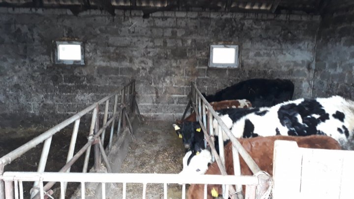

Ale każdy robi jak uważa ja gdybym budował nowy budynek to na pewno bym to nie ocieplał. Trzymam parę sztuk w starej oborze co prawda jałówki i opasy ale budynek jest z pustaka własnej produkcji dach konstrukcji drewnianej niczym nie izolowany co prawda do pojęcia wypuszczam ich na okólnik ale stoją tam już z 15 lat i jak narazie konstrukcja się trzyma.

Nie będę się spierał wiem co jest u mnie i to mówię trzymam też czasami kilka sztuk w takim blaszku jak ja to mówię i tam też nie ma problemu żadnego ale każdy ma swoje poglądy i już się nauczyłem że tu się nie da dyskutować.
Ale chodzi o to żeby woda nie zamarzała. Trzymam bydło w stodole gdzie różnica temperatur na zewnątrz a w środku to jedynie 1 stopień. Na dworze jest -15 to w środku jest -14 i są bardzo zdrowe i przyrosty też mają w miarę dobre. Ale jeśli chodzi o to że kiedyś będzie przeróbka na krowy mleczne ? To trzeba tak zrobić żeby było te kilka stopni na plusie żeby była bieżąca woda i tyle

No mam budynek który rodzice jeszcze budowali cieplutki ze stropem i jak przyjdzie lato to pierdolnąć można a jeszcze wejdź między krowy ich wydoić to od razu rowem rzeka potu płynie.
