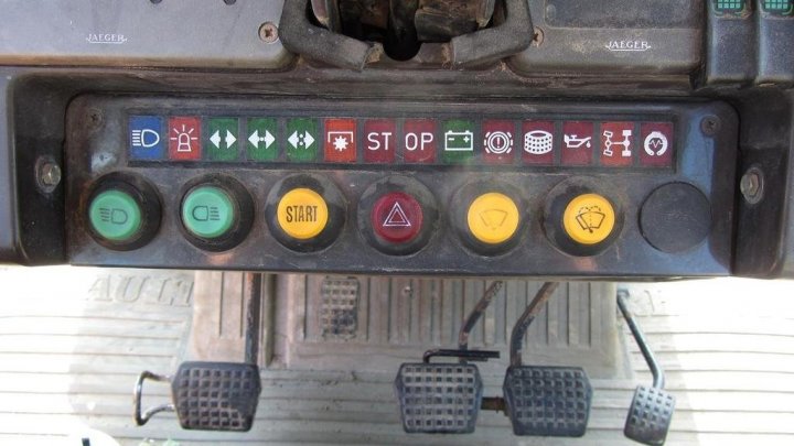

1 światła drogowe
2 lampa ostrzegawcze
3 migacze (następne dwie to migacze doczepionej np przyczepy )
6 włączony wałek wom
7,8 kontrolki stopu świeci np brak płynu hamulcowego, włączony bieg i zaciągnięty  ręczny hamulec, i inne awarie
9 ładowanie alternatora
10 brak płynu hamulcowego zaciągnięty hamulec ręczny
11 zapchanie filtra powietrza silnika
12 ciśnienie oleju silnika
13 blokada tylnego mostu
14 Plaquettes 3éme frein

Dzięki kolego Tommy83 a czy jest jakaś kontrolka od podgrzewania świecy? Czyli jak długo podgrzewać czy nie ma takiej kontrolki?
A mam jeszcze jedno pytanie czy przy 95.14 tx jakie są w nich hamulce z przodu i z tyłu tam sa klocki hamulcowe czy cos innego jak to sprawdzić w ogóle?
Ja mam renault serii 54 to hamulce są tarczowe mokre, w serii 14 bodajże są suche. Do świecy płomieniowej nie ma kontrolki przekręcasz stacyjkę do momentu aż zgasną kontroli 30 sekund i odpalasz przynajmniej tak jest u mnie.
świeci się napis  STOP ale po 3 sekundach gaśnie, a kontrolki ładowania filtra powietrza i ciśnienia oleju gasną po uruchomieniu silnika . Przy świecącym napisie STOP słychać też irytujący sygnał.
Nie wiem jak jest w serii 14 ale hamulce z tyłu napewno są suche
Seria 54 ma mokre a przod jest hamowany. W jednej wersji ma tarczę i klocki na wale od przedniego w drugiej po prostu przy hamowaniu automatycznie włącza sie przedni napęd i też hamuje.
Swieca zarowa automatycznie nigdy nie grzeje bo nie ma takiej potrzeby w mrozy włącza sie ją kluczykiem. Stacyjka ma 4 pozycje pierwsza to 0 zapłon wyłączony druga zapłon włączony trzecia podgrzewanie świecy jest delikatnie wyczuwalna  a w czwartej pozycji START ciągnik zaczyna kręcic.
Nie wiem dokładnie ile się podgrzewa zalezy od swiecy ale minimum 20 sekund  i więcej

      KOLEDZY KTO POMOZE CO TO ZA KONTROLKA POD NUMEREM 10 ZASWIECILA SIE NA GORACYM SILNIKU I PISZCZAL SYGNAŁ
