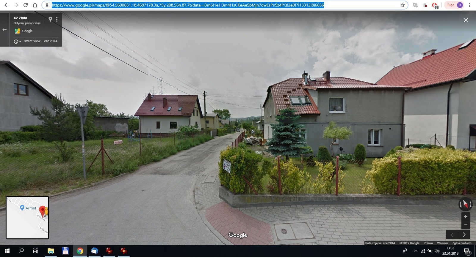

A słyszałeś kiedyś o pustakach z perlitobetonu? Jeśli je wezmę a na to wychodzi to fabrykę mam w Radomsku! Mam tego cztery TIRy do zwiezienia kolego i żadnych dostawców w pobliżu. Co więcej - okazuje się, że prawdopodobnie naczepa nie złamie się w moją uliczkę bo za wąska jest (nie mogę linka z google street view tu wkleić to na dole zrzut ekranu wklejam). Moja działka jest na końcu tej uliczki. Może się tak złożyć, ze będę musiał po tej uliczce te palety ciągnikiem wozić na działkę po tej gruntowej drodze (z dziurami!)...
Możę wkleję tak - trzeba z przodu dopisać www...:
google.pl/maps/@54.5600651,18.4687178,3a,75y,223.98h,82.18t/data=!3m6!1e1!3m4!1sCKeAe5bMjn7dwEsPn9z4PQ!2e0!7i13312!8i6656

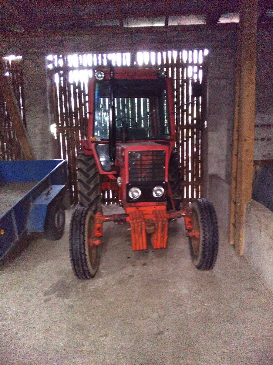

To spali porównywalnie co c360, ciężki jest, masa 3,5t,prosty w obsłudze, ma wspomaganie, hydrauliczna blokadę dyfra, szerokie gumy, tył można bardzo łatwo rozszerzyc ( chodzi mi o rozstaw kół), przeswit spory, części tanie, dostępne od ręki, raczej ciężko go zarżnąć. wady ciężko pali zimą, hydraulika lubi ciec, mega skrętny nie jest, kabina taka se. Mam takiego tylko w nowszej kabinie. Tak wyglądał jak go kupiłem, przed zmianą opon na szerokie
