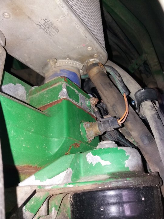

Jesteś pewny że to coś wyżej jest grzałka powietrza? bo wykrecilem ten "czujnik " do którego dochodzi kostka i wygląda on jak świeca płomieniowa lecz nie daje żadnego żaru po przekreceniu kluczyka
do 6620se tutaj masz jak wygląda podgrzewacz powietrza do tego oczka powinno docierać 12V po włączeniu zapłonu jak jest zimno, lub po przekręceniu kluczyka na raz i wciśnięcia go

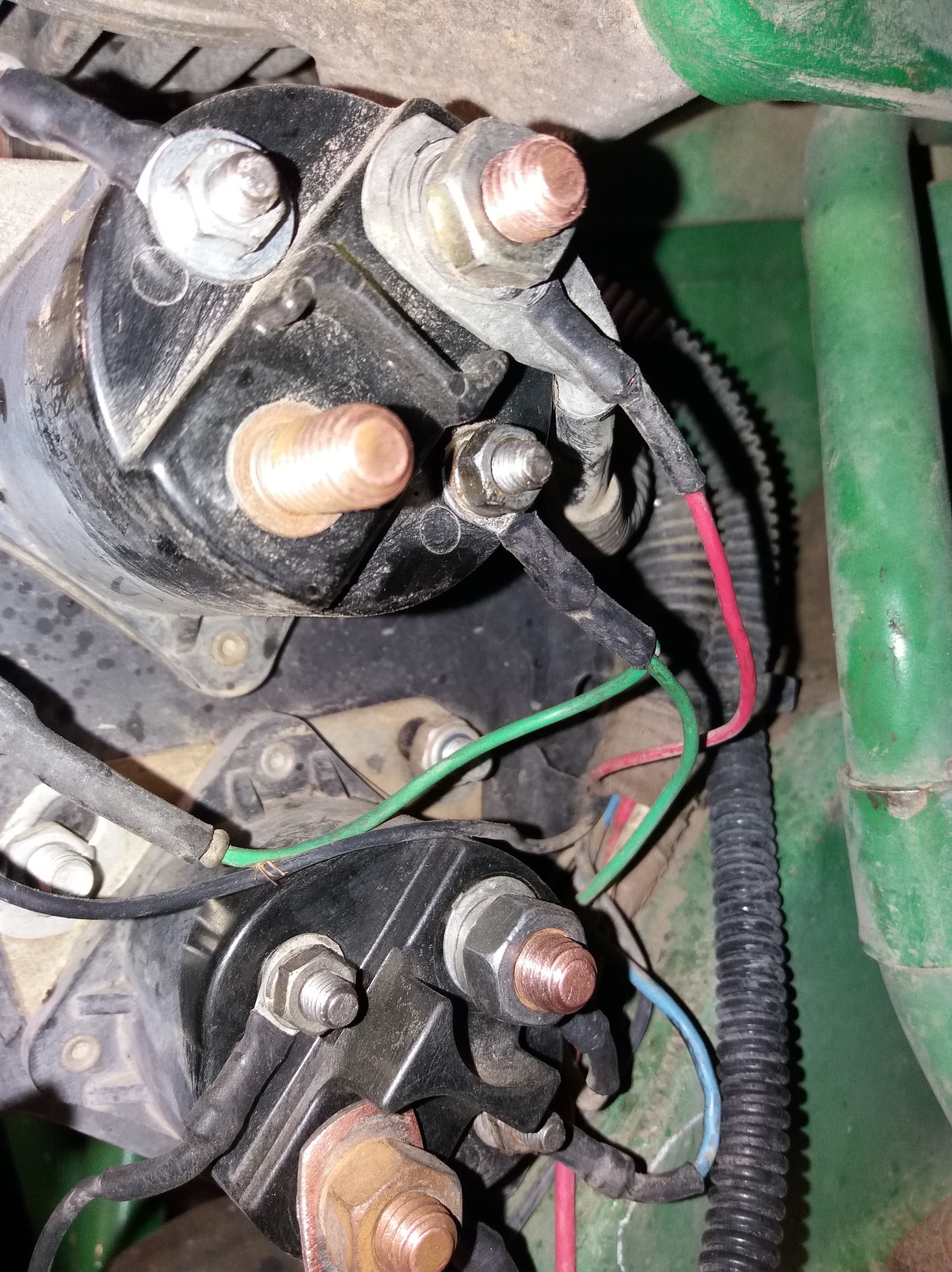

właśnie jak połączę probówka bezpiecznik duży a potem mały to nie ma prądu, ale kiedy połączę jedną stronę bezpiecznika z masą np. na silniku prąd się pojawia co mnie dziwi bo wychodzi na to że z obu stron jest + .50917552_373877856763352_5346779188785315840_n.thumb.jpg.99f6337b9291345ee81c202470d77bc3.jpg
Czy nie brakuje tu jakiegoś kabelka?
