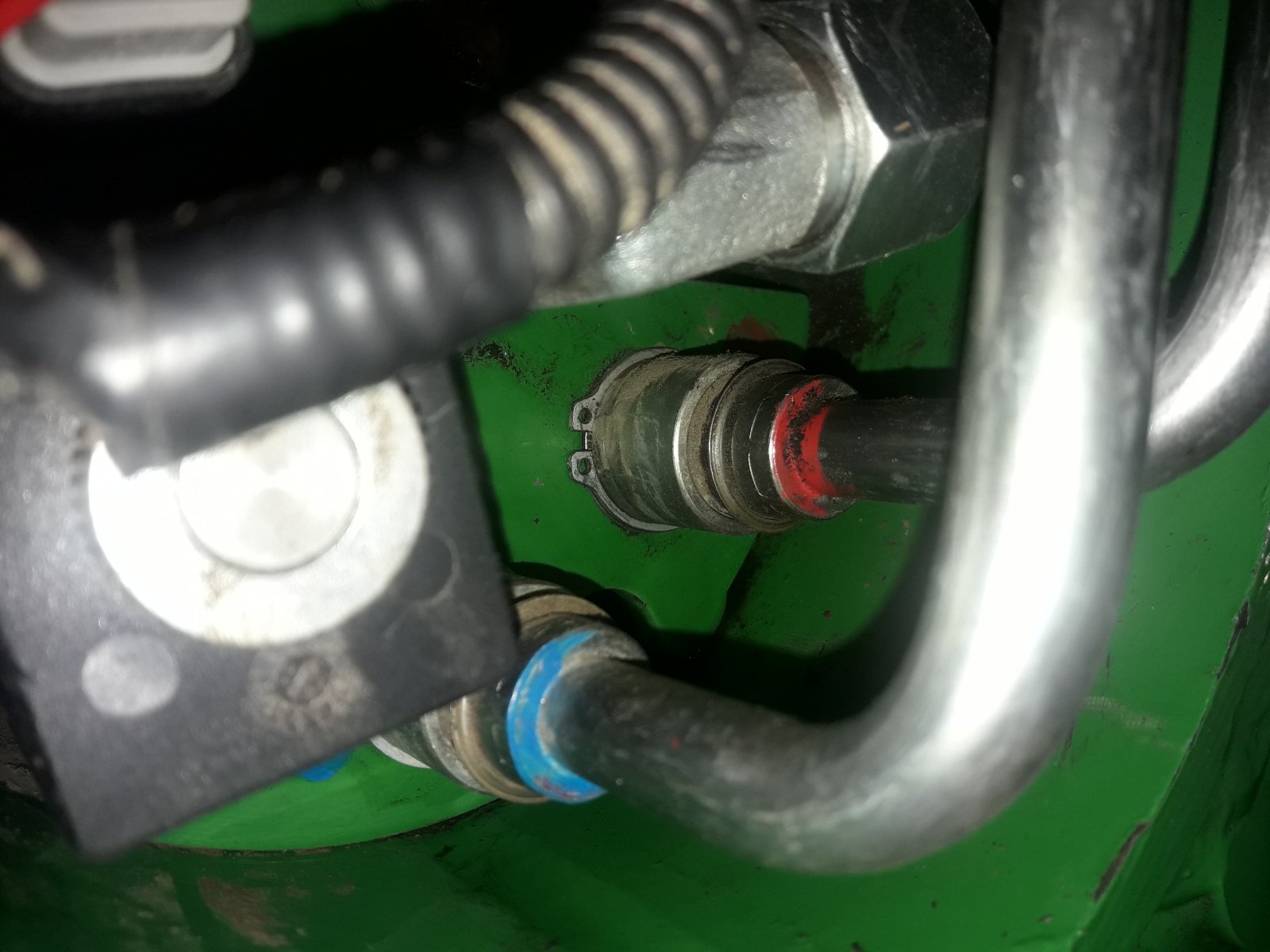

Witam. Czy ktoś z forumowiczów wymieniał węże hydrauliczne w ładowaczu serii H? Posiadam H310 z 2012 i wąż od podnoszenia zaczyna ciąć więc chce do wymienić. Problem w tym że od strony ramy nie ma jak by możliwości odkrecenia węża. Wąż jest połączony sztywno z rurką a ta jest jakby wcisnieta w drugą która biegnie w ramie. I teraz jestem w kropce...
Zrób zdjęcie, jak to wyglada od strony ramy własnie
naciskasz w stronę ładowacza za ten pierścień np dwoma śrubokrętami a ktoś drugi wciska i wyciąga ta szybko złączkę z wężem. Najlepiej wąż przeciągać sznurkiem sobie
