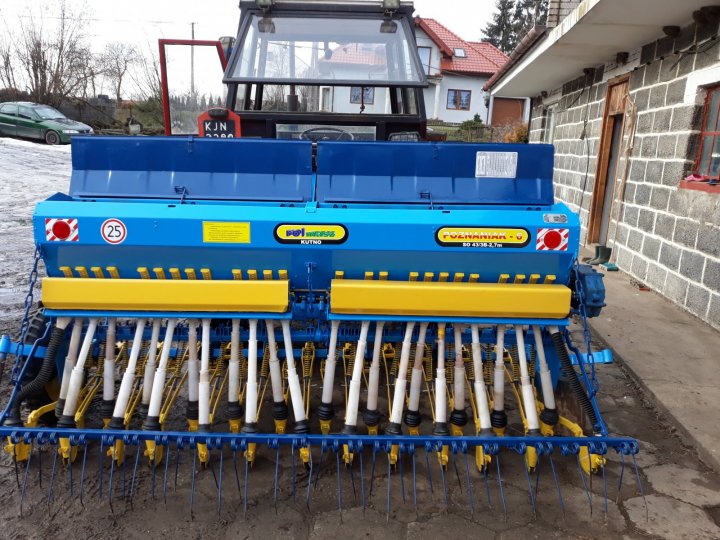

Panowie z góry mówię jestem tu nowy i nie umiem się połapać w forum. A więc jestem w fazie malowania ww siewnika Rolmasz poznaniak 6 z roku 96. Chce to również pomalować na niebiesko tylko rzecz w tym jaka farba to pomalować oczywiście kompressorm , chciał bym żeby to był kolor jasno niebieski taki jak na zdjęciu i nie wiem czy np. Chlorokauczyk że śnieżki jasno niebieski będzie taki sam czy może jakiś nobiles. Może malowaliscie kiedyś na jasno niebieski.? Jaka farbę polecacie żeby była podobna do tej ze zdjęcia? Pozdrawiam z góry dziękuję za odpowiedź.

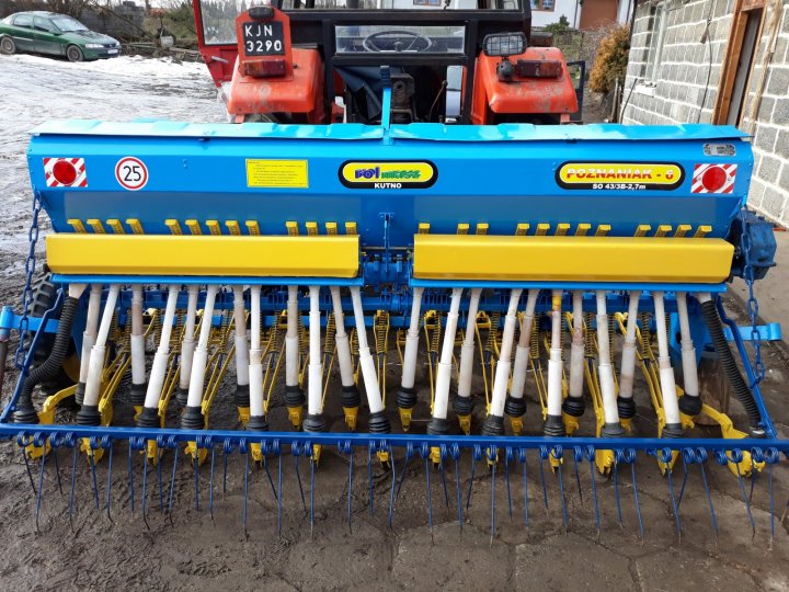

Witam siewnik po malowaniu wyszedł tak . I teraz pytanie jak to ustawić na jaka wysokość podciągnąć te klapki?
