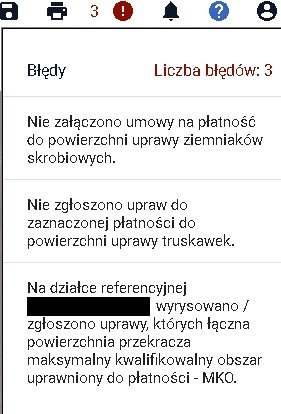

Czy może ktoś mi pomóc naprawić błędy w ewniosku? Zamiast truskawek chcę dać dwa kawałki po 10 arów ziemniaków, nie wiem też o jakie przekroczone MKO chodzi na truskawkach i co to znaczy ta P skrobia czy trzeba zaznaczać? Skąd tą umowę wziąć i po co ona jest? Dziękuję

P skrobia - dodatkowa płatność do ziemniaków skrobiowych, musisz mieć umowę z zakładem, który kupi od Ciebie te ziemniaki i je przetworzy. Skoro nie wiesz o co chodzi to wnioskuj na tych ziemniakach o jpo i onw.
Masz w uprawach truskawki? Jeśli nie to odznacz w zakładce wniosek płatność do truskawek, jeśli masz i nie chcesz płatności to też odznacz, jeśli masz i chcesz płatność to na mapie odszukaj działkę z truskawkami i zaznacz oprócz jpo, onw również płatność do truskawek.
Jeśli chodzi ostatnie, to odszukaj na mapie działkę , o którą chodzi. MKO czyli maksymalny kwalifikowalny obszar zaznaczony jest żółtymi liniami. Jeśli się z tym zgadzasz możesz ręcznie dopasować wyrys uprawy do tego co proponuje agencja (drugi sposób to wejść w listę upraw, usunąć uprawę/uprawy z działki a następnie skorzystać z opcji kopiuj geometrię, skopiować mko i wybrać uprawę oraz płatności).
Jeśli uważasz, że uprawiasz więcej to wystarczy minimalnie przesunąć na mapie jakiś punkt na granicy działki, wyskoczy okno z różnymi opcjami z których wybierasz dodaj rozbieżność. Wracasz do zakładki wniosek, odszukujesz rozbieżności i wpisujesz dlaczego masz tam dostać płatność np. wykarczowałem drzewa jesienią 2018 i teren został przywrócony do użytkowania. Coś w ten deseń.
Błąd dotyczący mko nie zniknie po dodaniu rozbieżności. Jeśli rzeczywiście chcesz więcej, to musisz z takim błędem wysłać wniosek. Wysłanie wniosku bez dodania rozbieżności na 99% będzie skutkowało wykluczeniem powierzchni ponad mko.

Czyli nie zważać na błąd o brakującej umowie nie wybierając P skrobia? Bo ja mam ziemniaki dla siebie nigdzie nie sprzedaję na razie. MKO mnie dziwi na truskawkach bo nie mam tam żadnego drzewa jak mówisz i teren był użytkowany rolniczo czysty.
Jak nie wybierzesz p skrobia to błąd zniknie. Tylko upewnij się że nie masz i na uprawach i w zakładce wniosek. MKO mogło wyniknąć z innych rzeczy, nie tylko wyłączeń na ziałce. Mogła to być np jakaś modernizacja obrębu w ewidencji, która skutkowała przesunięciami granic. Ciężko coś więcej powiedzieć nie widząc działki.
Usunąć uprawę i dostosować do MKO, ile tam mogło ubyć, ar ?.
Do truskawek niepotrzebna jest umowa. Jeśli uprawiasz truskawki i chcesz płatność to w zakładce wniosek odhaczasz płatność do truskawek i na mapie przy konkretnej uprawie również. Warunek to minimum 10 arów uprawy.
