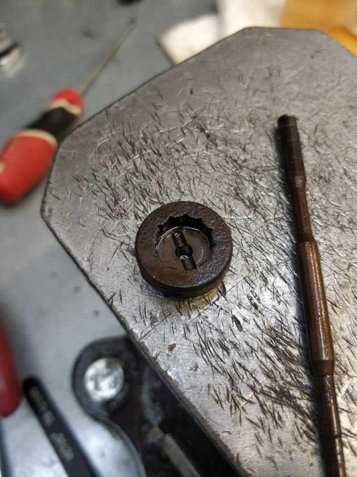

masa24 Opublikowano 5 Listopada 2019 Opublikowano 5 Listopada 2019 Braliście b0 z firmy Falco? Mieliście jakiś kłopot z common Rail u mnie z jakiegoś powodu zardzewiały wtryski i pompy i nie mogę dojść co mogło być przyczyna

masa24 Opublikowano 5 Listopada 2019 Opublikowano 5 Listopada 2019 Nie mam pojęcia skąd. I nie wiem skąd ta rdza. Szukam jakiejś przyczyny ale nic nie pasuje. Rdza tez jest dziwna ze aż w takim stopniu. Mam jeszcze dwa ursusy i z nimi jest ok

masa24 Opublikowano 5 Listopada 2019 Opublikowano 5 Listopada 2019 (edytowane) Wcześniej miałem 1000 l od innego dostawcy i tak na pewno była woda bo ciągnik łapał błędy o wodzie w paliwie. Ale kurde woda by chyba aż tak szybko i w takim stopniu nie narobiła. Ursusy chodza i jest ok. W nh rdza we wteyskach pompie listwie i na przewodach. Nie mogą nic namierzyć dlaczego to. raz przywiozłem z Orlenu 20 l ropy po nieprzeplukanej bance po ad blue moje tez przezroczyste bylo Edytowane 5 Listopada 2019 przez masa24

masa24 Opublikowano 5 Listopada 2019 Opublikowano 5 Listopada 2019 Mam w zbiorniku na paliwo na dnie brązowa maz ale myślałem ze to osad po bio. mialem paliwo w 4 zbiornikach i w jednym była dziwna rzecz właśnie . Paliwo w warstwie metra od dołu była właśnie dziwnie mętna a potem do góry już czyste. Sama woda by to nie była bo oparłaby na dno a to taka mętna warstwa metrowa tylko teraz to raczej nie wina paliwa tylko np efekt dolania paliwa do zbiornika z woda lub zbiornika gdzie była woda w paliwie?
