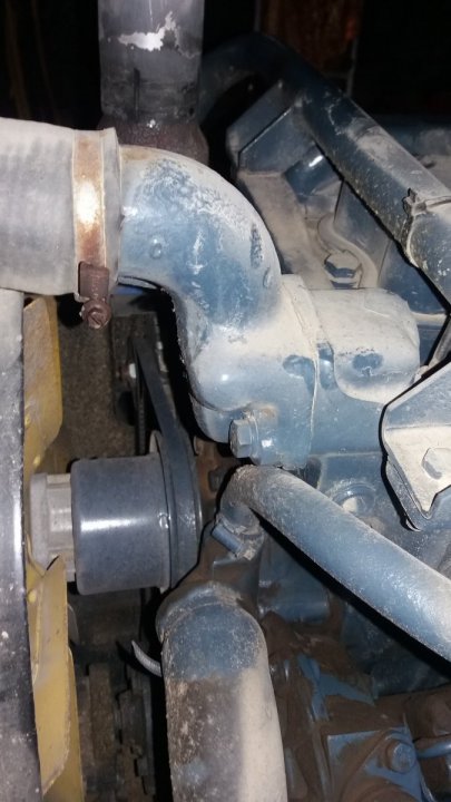

    • Przez Borekk17
      Panowie ma ktoś może  schemat jak ustawić rozrząd w silniku Perkins d2500 w wózku widłowym  balcancar
      Bo muszę poskładać  ten wózek po jednym Januszu  który wyjął  pompę wtryskową do regeneracji  i  już tego nie poskładał a zębatka  napędzająca pompę  spadła w dół i prawdopodobnie przestawiła się  pompa jest mocowana na klin i stożek
      A jak to w widlaku  żeby zdjąć pokrywę rozrządu  jest dużo zabawy
      Może ma ktoś  schemat  albo wie z własnego doświadczenia  w jakiej pozycji ma być ustawiony wałek Pompy  (w którym miejscu ma być klin)  dla gmp pierwszego cylindra
      Wtedy byłbym w stanie ustawić to bez rozbierania  przedniego dekla
