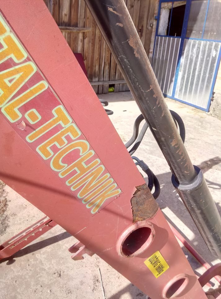

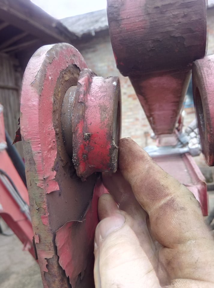

Masa błędów konstrukcyjnych i wykonawczych. Był duży problem z mocowaniem przy silniku, za długie ramię przez co śruby były nierownomiernie obciążone i zwyczajnie zrywaly się jedna po drugiej. Dodatkowo otwory na te śruby źle wykonane, porobione jakieś w kształcie fasoli, jeden pilowany w skos, zwyczajne partactwo bo łatwiej zamontować. W dodatku tur jest chyba minimalnie nie osiowy bo prawe ramię poziomowania zgina się. Pomysł tych plastikowych tulei smarujacych zamiast sworznia z kalamitkami poroniony, wymieniłem już wszystkie bo się skończyły. Spawy takie że nóż się w kieszeni otwiera, materiały BADZIEWNE, farba odlazi płatami i nic się nie da na to poradzić. W tym roku poprawilismy niektóre rzeczy, wyeliminowalismy zrywajace się śruby, niestety rama dalej się gnie, widać coś dalej jest na rzeczy ale nie mam teraz czasu na rozbiera ie tego. Ogólnie badziew jak chooy, sam sposób projektowania to jakiś żart, nawalone miecha, bez sensu przeciazoba przednia cześć oczywiście żeby zakryc słabe materiały. Aż żal pisać o tym szajsie, mam nadzieję się go pozbyć oczywiście na złom bo nie zrobiłbym innemu rolnikowi takiej krzywdy wciskając mu ten twór, na szczęście nawet nie będę miał okazji bo nikt takiego dziadostwa nie kupi.
