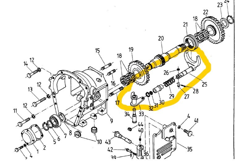

Dzięki za info czyli trochę źle to opisują pisząc że jest to do 385. Ale idąc dalej tropem mam jeszcze pytanie za co odpowiadają zaznaczone elementy na zdjęciu ?? wygląda to na rozłączanie skrzyni pośredniej od skrzyni biegów, czy pozycja 33 powinna być do czegoś podłączona ??katalog.jpg.8043fd5edeeaf8968be936755bf16033.jpg
Zmiana prędkości WOM 540/1000 rpm
Pozycja 33 jest przestawiana gdy do otworu drugiego wałka WOM wkręcimy pełny wałek, przestawi dźwignię 33 i mamy wówczas 1000 obrotów na wałku odbioru mocy
