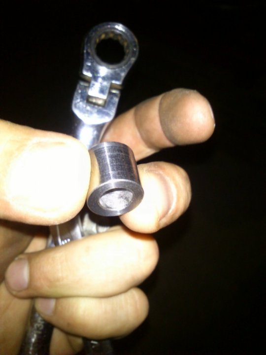

Oryginalnie luz był jak w kaczej, wytoczyłem tulejkę taką jak powinna być, tak jak było przewidziane czyli skręcasz śrubkę fi 8 na maksa, tulejka powinna być między widełkami skręcona a dopiero po tulejce chodzi dźwignia.
Niestety ci co składali ciągnik, chyba cięli te tulejki z metra bo były za wąskie, luz kumulował się na śrubie+ na lewarku po zewnętrznej stronie tulejki i na widełkach.
Niestety im mniejszy luz tym więcej drgań się przenosi więc uważam, że z tym dużym luzem to był celowy zabieg inżynierów sdf.
Pewnie nie sądzili, że trafi to na inżyniera, który ma do czynienia z metaloplastyką, mechaniką a dokładność to jego domena 😁
tak jak pisałem 500 mtg ale wada od samego początku

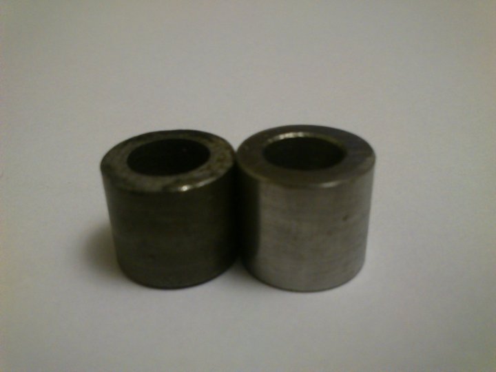

Na zdjęciu poniżej odszukana oryginalna tulejka spłodzona przez techników sdf, za niska i gdy śruba nie jest skręcona, to zbyt duży otwór na śrubę potęguje luz.
Gdyby tulejka miała odpowiednią wysokość, luz na śrubie niema znaczenia.
oczywiście oryginał po lewej
Po prawej zapas, wzór na stan magazynowy.
