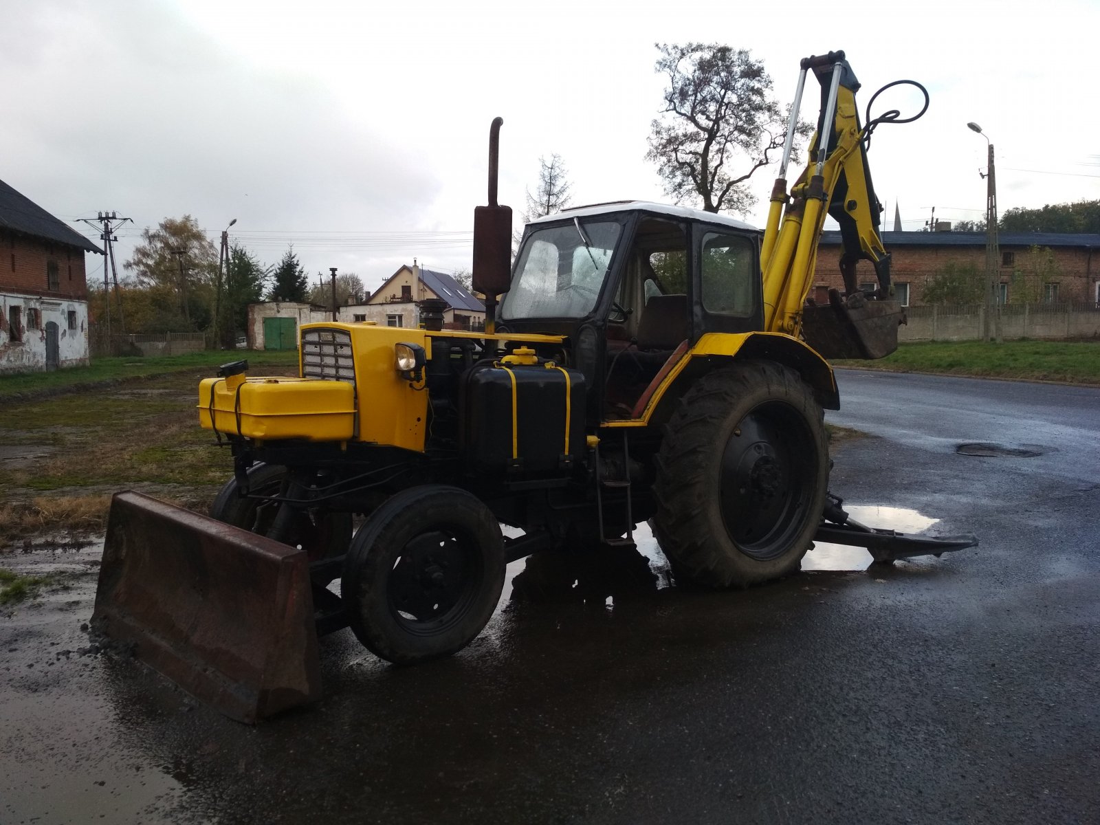

W czasie pracy ładowarką, gdy pociągniemy za dźwignię, żeby podnieść ramię, lub ładowarkę na "łapach" w pierwszym momencie zamiast unoszenia to mamy gwałtowne opadanie kilka cm w dół ( z 1000kg w łyżce podejrzewam że obecnie mogłaby się ładowarka przewrócić przy maksymalnym wysięgu, a przy ładowaniu normalnych ładunków przedni lemiesz odrywa się na moment od ziemi.... )
ładowarka jak kolegi zwc18 z forum:
schemat hydrauliki na 95% jak tu:
schemat
Problem się nasila z biegiem czasu, mimo, że pracuje sporadycznie. Ramiona same nie opadają - 500kg można za zgaszonym silniku zostawić na kilka godzin, minimalnie opadnie, ruchy ramion przy pracy są dosyć szybkie, czasami silnik nawet pracuje na za niskich obrotach ze względu na szybkie ruchy ramion.
Gdzie szukać przyczyny?
- zatrzaski hydrauliczne przy siłownikach?
- rozdzielacz (który?)
- zawory przelewowe, bezpieczeństwa w rozdzielaczach?
- zawór łączący pompy zasilające przy rozdzielaczu?
