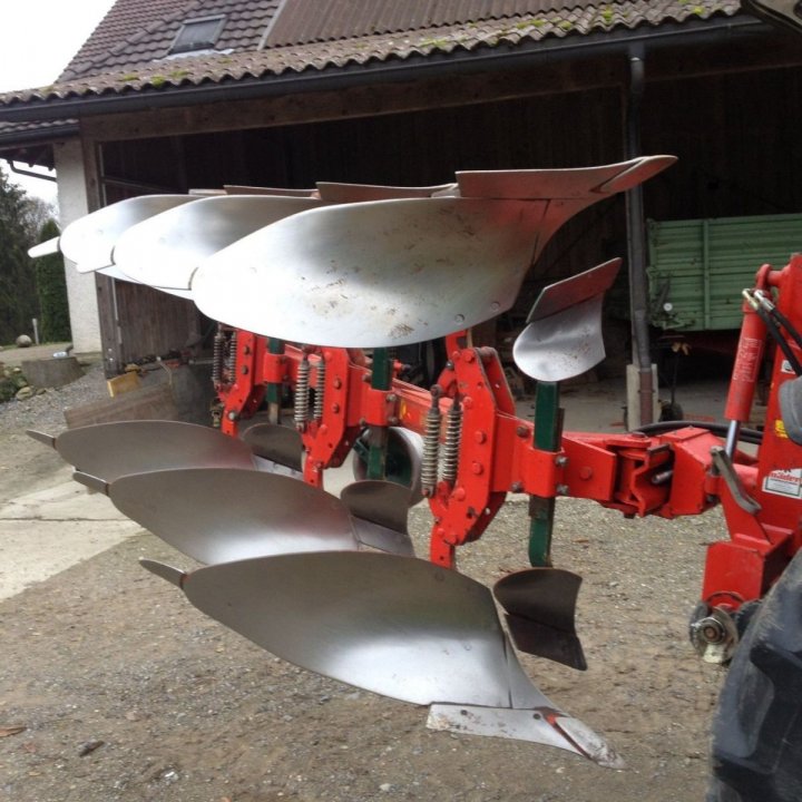

Wycena pluga

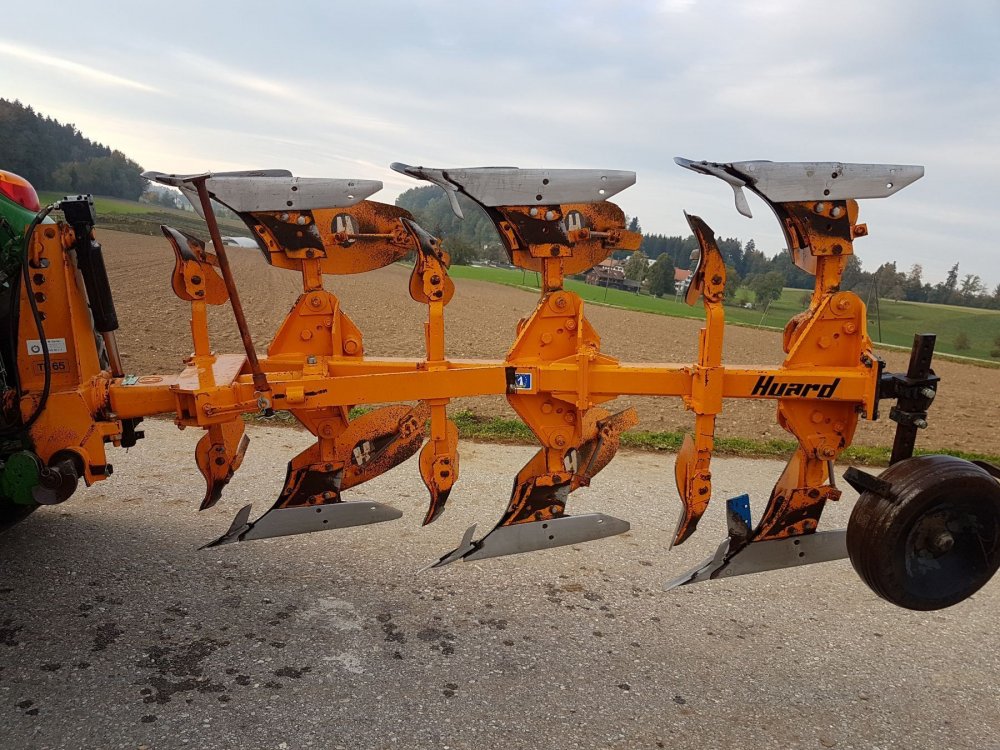

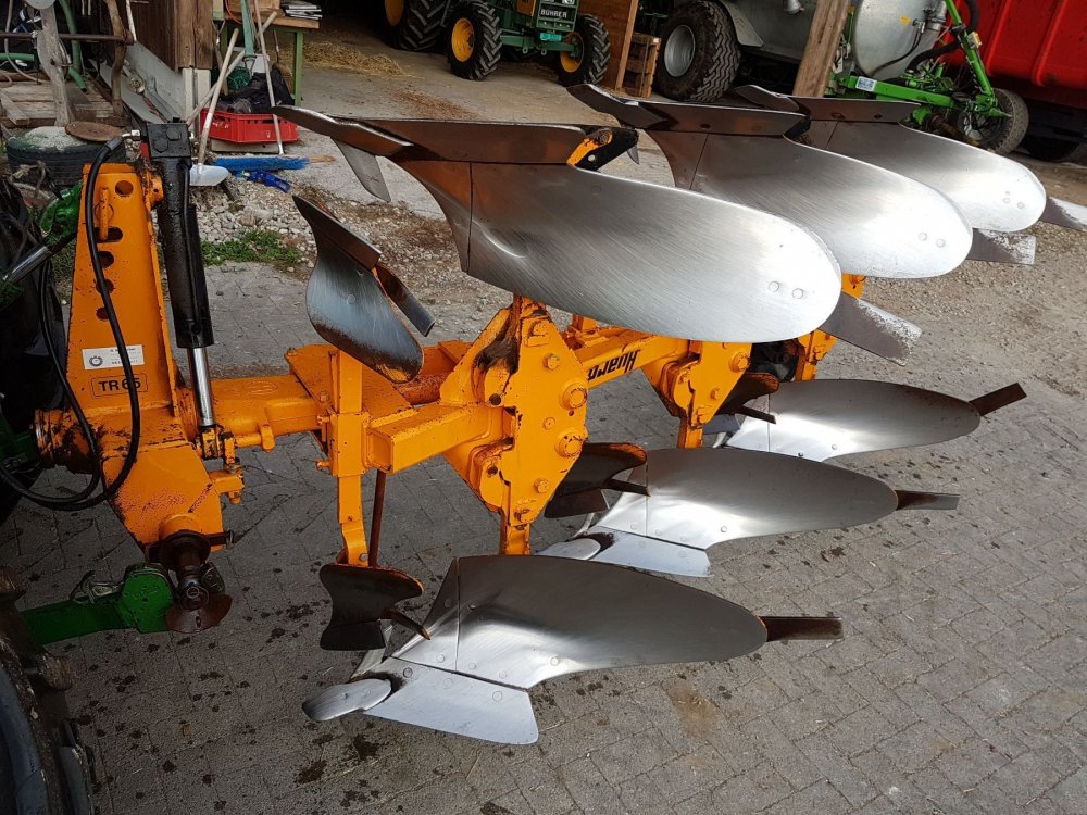

ja nie dal bym wiecej jak 4tys ,wygląda na ladnie utrzymany lecz elementy robocze to początek końca
plozy wytarte podobnie jak ścinacie pionowe ,brak piętek
piersi i odkładnie wylizane ,wierzchnia twarda warstwa ma już spore ubytki ,podobnie końce odkładni ,tam juz widać ubytki ,przebarwienie na stali pokazuje warstwę nośną,

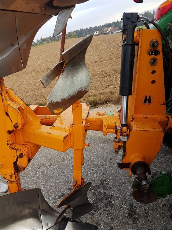

stan obrotnicy i zabezpieczeń to tylko na miejscu sprawdzisz
elemety robocze wytrzymają jeszcze ok 100-150ha ,później czeka je wymiana
płozy aby je uratować obowiązkowo pietki co pozwoli dobrze wyregulować pług
To sie nazywa rzeczowa odpowiedz 👍.  Jak na moje kilka ha to elementy robocze wytrzymaja do mojej emerytury. Podaj prosze ile bedzie kosztowac orietacyjnie wymiana wszystkich elementow roboczych?  W cenie 4tys zl mozna cos lepszego kupic?
co do cen wejdz na lemiesze.pl i spawdz sobie sam powiem tak sasiad ma takiego na zabezpieczeniach hydraulicznych i mtz 82 4x4 ma co robić wiec odkrecil przedpluzki wiec ciagnik ma lzej ale plug slabiej do oruje gleba srednia plaska
piersi majątku nie kosztują a wydłuża żywotność odkładnicy ,a ta sporo kosztuje   ,jesli na parę ha to zaczyni od piętek aby płozy jeszcze posłużyły  ,lemiesze to kwestia wyboru  do mojego charliera oryginał kosztuje 150-170 euro wiec wolę od kowala za 100zl kupić do tego dłuta z resora i smigam
czy można kupić cos lepszego ?można ale to loteria ,ja swojego 4 skiby kupilem 6lat temu za 3 tys ,ale jest haczyk mianowicie jak cos jest tanie w zakupie to drogie w utrzymaniu przykladem jest mój pług części do niego nie dostaniesz w kraju   tylko Francja ,wiec pozostaje mi rzemiosło lub kowal
przedpłużków nie ściągaj to podstawa aby ten plug dobrze przykrywał resztki  3 skiby jumz pociągnie

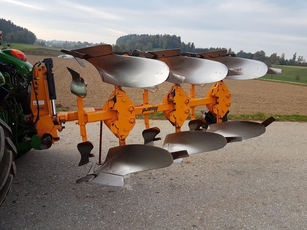

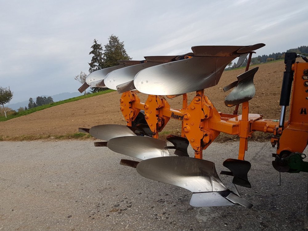

ciekawy  niezużyty,płozy ok  w dodatku obracane  prosty skiby sie pokrywają,regulacja pełna jest  zabezpieczenie Non- stop tez    ,tyle ze zdjęć
warto by sprawdzić jak zachowują sie sprężyny,czy nie zmęczone,obrotnica i całość czy nie spawana  ale to na miejscu sprawdz   dla mnie ok
ceny nie powiem  nie znam tej marki
