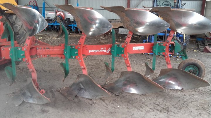

Witam mam problem z pługiem Kverneland LD85 bo zapycha się co jakis czas w masie kukurydzianej, pług  ma duże i szerokie dokładnie i przedpluzki duże kukurydziane ale mimo wszystko lubi się zapchac, miał może już ktoś podobnie z pługiem co może być przyczyną.?

Wymontuj kroje odcinające jeśli masz założone.
Właśnie kroi nie mam ale zastanawiałem się nad nimi żeby dokupić to może by lepiej szło
Nie. Jeszcze bardziej by zapychało. U mnie w kukurydzisku po zbiorze na ziarno czasem "łapią" nie pocięte łodygi przez przystawkę.
To może spróbować z tymi przedpluzkami jak Uzi napisał wymontowac je chociaz one bardziej powinny pomóc jak szkodzić, fakt jest tez taki ze wcześniej orka pod zasiew zboza szła opornie bo za sucho było teraz trochę popadalo ale sucha ziemia nadal wyorywuje sie
5 minut temu, Rafael napisał:
Ja bym poczekał na więcej wilgoci. Sam chciałem jutro się wybrać ale prognozują u mnie na śląsku deszczyk więc odłoże orke w czasie.
No na orke zimowa jeszcze czas więc się nie spieszę ale masa kukurydzy była spora i było co talerzowac

powiem tak lemiesze przed pluzek były dośc sporo wyjechane więc założyłem nowe i jak troche więcej popadalo to było już w miarę dobrze raz na hektar się zapchalo ale to tam gdzie kombajn przystanal

To tak do masy kukurydzianej zdeomontuj przedpłuzki zalóz scinacze i bedzie elegasio a jak sa badyle po qq na zielonke tylko i wylacznie przedplużek
