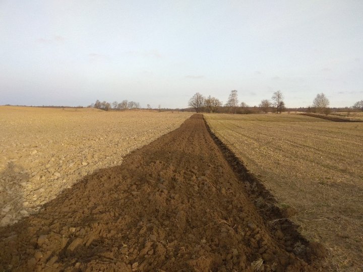

Zapewne nie jest ustawione super, bo i nikt mnie nie uczył ustawiać. Większość wiedzy w tym temacie z tego forum czerpalem. W takich warunkach jak teraz zetorek dał radę na 25cm w 4 skibach. Orka wyglądała tak
Może nie ma rewelacji, ale wydaje mu się, że jest względnie.

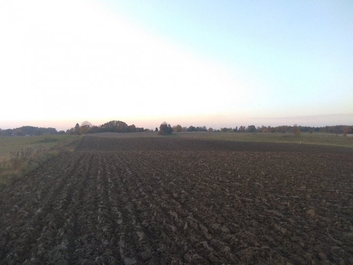

W ubiegłe sezony jak oralem na 3 skiby to wyglądało to tak

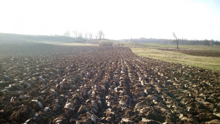

A na najlzejszych kawałkach tak

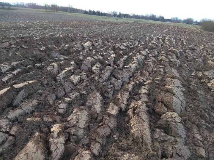

Choć oczywiście tak jak piszesz - wszystko zależy od warunków. Ja mam np IMG_20180411_070524-1024x768.thumb.jpg.a5407e171bc13df4b901dfc803b1bde3.jpgIMG_20180411_063712-1024x768.thumb.jpg.ce2287bd946396835c0f85f33aa1f9fb.jpg
taka i taka glebę na jednym kawałku - na obu zdjęciach widać kawałek z tego drugiego zdjecia (w lewym górnym rogu mniej więcej) i jakos trzeba plug ustawić, żeby było ok. Nie będę zmieniał ustawień co 200m, bo akurat mam kilka pasów gliny po skosie przez całe pole.
