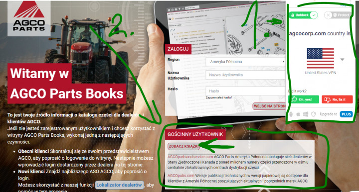

3 godziny temu, luki9610 napisał:
Wszystko jest na agcobook wchodzisz przez vpn na usa lub Kanade bo na europe nie ma ich za darmo
Albo coś źle robię albo dane do zalogowania podane wyżej już nie są aktualne.
