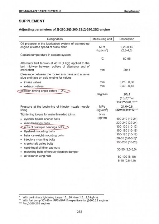

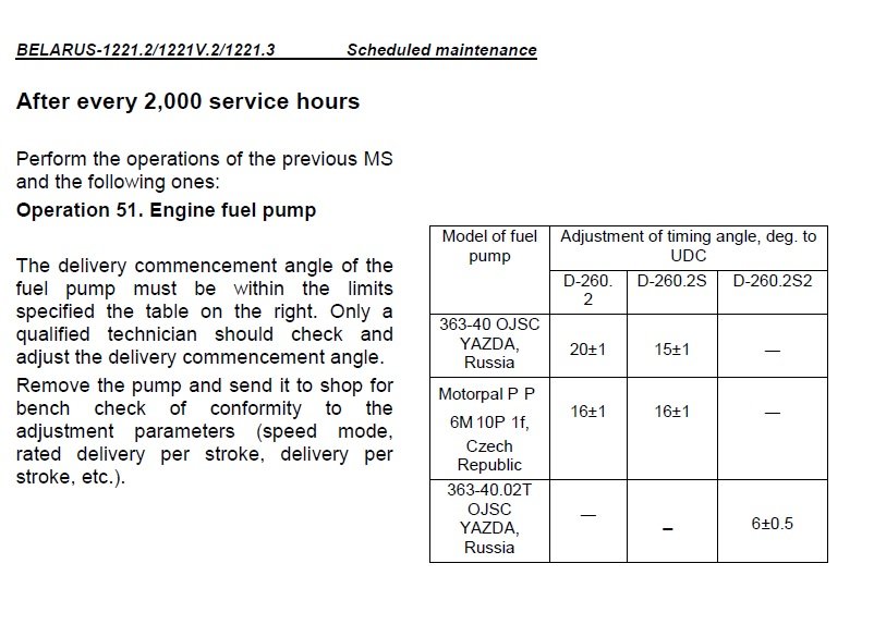

Dzięki, lepiej się upewnić. A spotkałeś się może z takim problemem ciągłego dymienia na czarno bez obciążania siknika. Wtryski, pompa sprawdzane u dwóch pompiarzy. filtry czyste nawet jak rurę ssącą się ściągnie to dymi na czarno.
Podkladki wyczyściłem i były takie ruskie z teflonem 3 mm grubości. Spróbuje cieńsze włożyć. Pompa jest motorpala a końcówki 172 nr. Pompiarze twierdza ze takie mają być. Albo trzeba będzie wkładać inne i patrzeć jak reaguje.

moze błache pytanie ale czy luz zaworowy jest dobrze ustawiony ? bo jak za mało się będą zawory ssące otwierać to też bedzie kopcił na czarno albo jak bedzie rozrząd przestawiony
