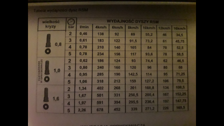

Nie stosowłem jeszcze nigdy rsm jestem laikiem w temacie. Pytanie czy takimi koncówkami otworowymi da sie w miare precyzyjnie rozlac rsm pogłównie?
Niestety nie pomogę Ci w tym temacie dokładnie bo sam dopiero 1 rok zacznę stosować RSM,ale sąsiad lał takimi i nawet ładnie to wyglądało i nie było pasów.Jaki masz opryskiwacz?
Polski z firmy Promar. Standardowy 400l belka 12metrow. Chodzi mi głownie o to czy nie za mocno rozpyli zeby nie przypalic roślin.
Edytowane przez Szron88
Nie no ja myślałem o tych końcówkach które masz w zestawie te rozlewowe 5 albo 7 otworowe chyba.Ja mam biardzkiego 12m i nigdzie nie umiem znaleść tabel dawkowania.Będę musiał samemu jakoś do tego dojść.
6 minut temu, lonoh napisał:
Najpierw sobie ustaw predkosc traktora:)
tabele prędkości na poszczególnych biegach c 360 znajdę na necie :)
