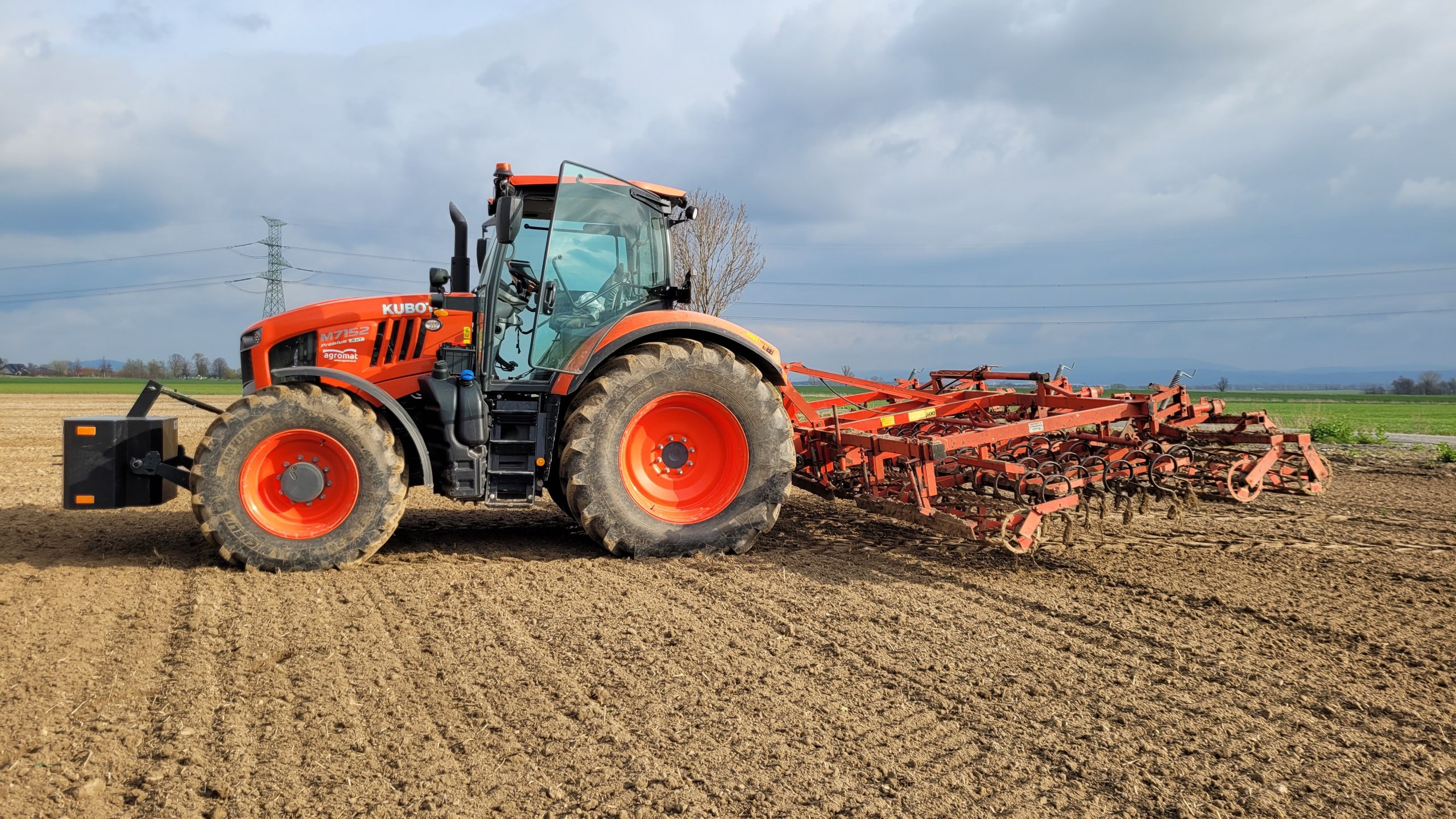

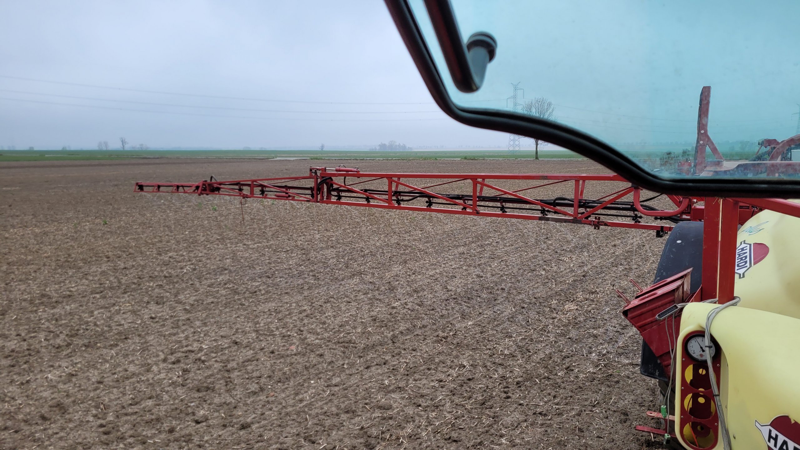

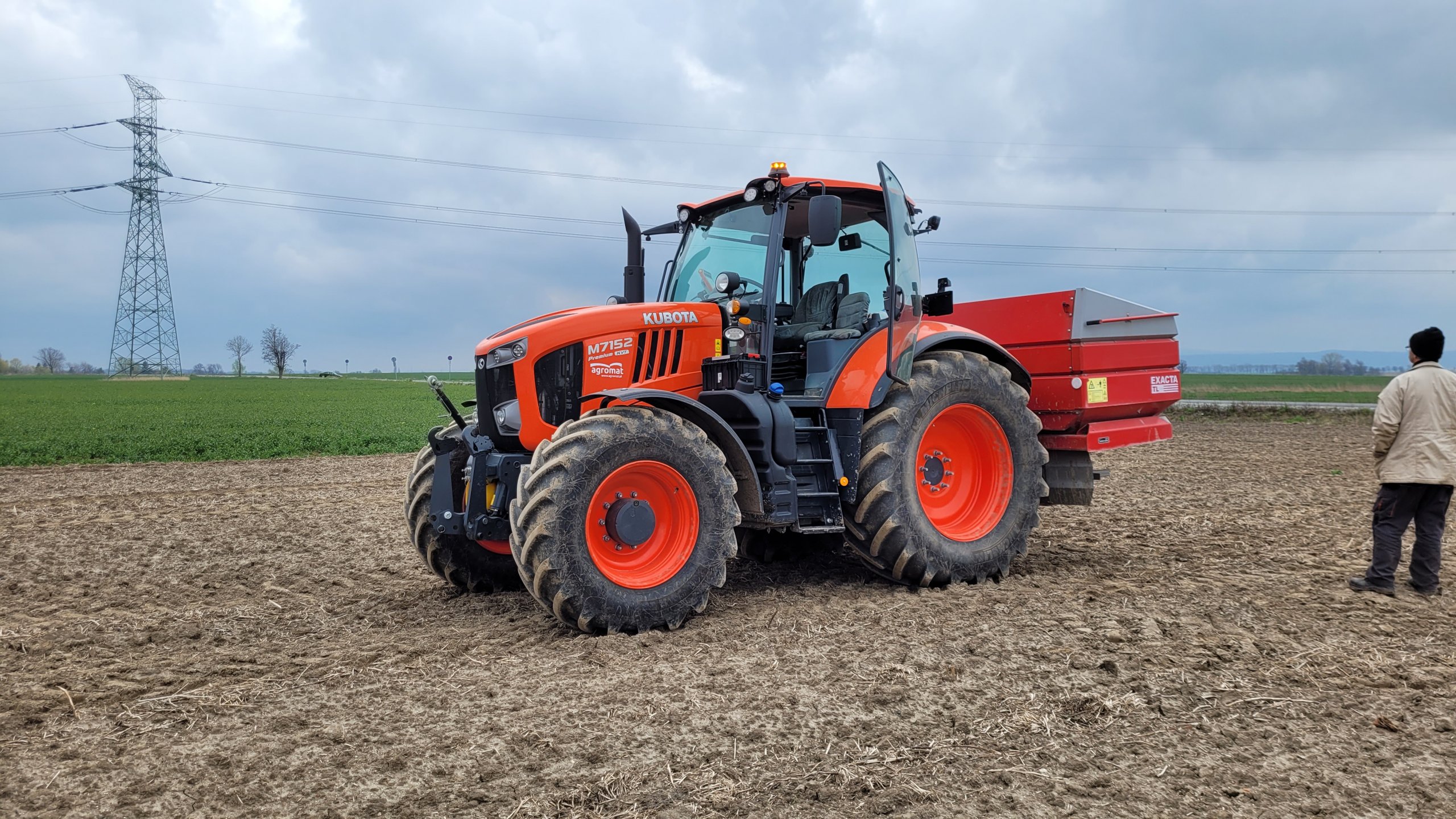

Tuż przed, rozlałem rano, bo miałem zapięty opryskiwacz, następnie poszły nawozy posypowe uprawa. Następnego dnia od rana siew.
dałem 300l rsm32, bo zależało mi na 120kg N
