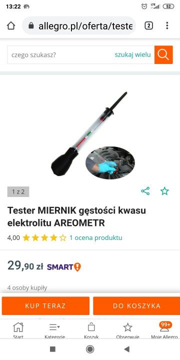

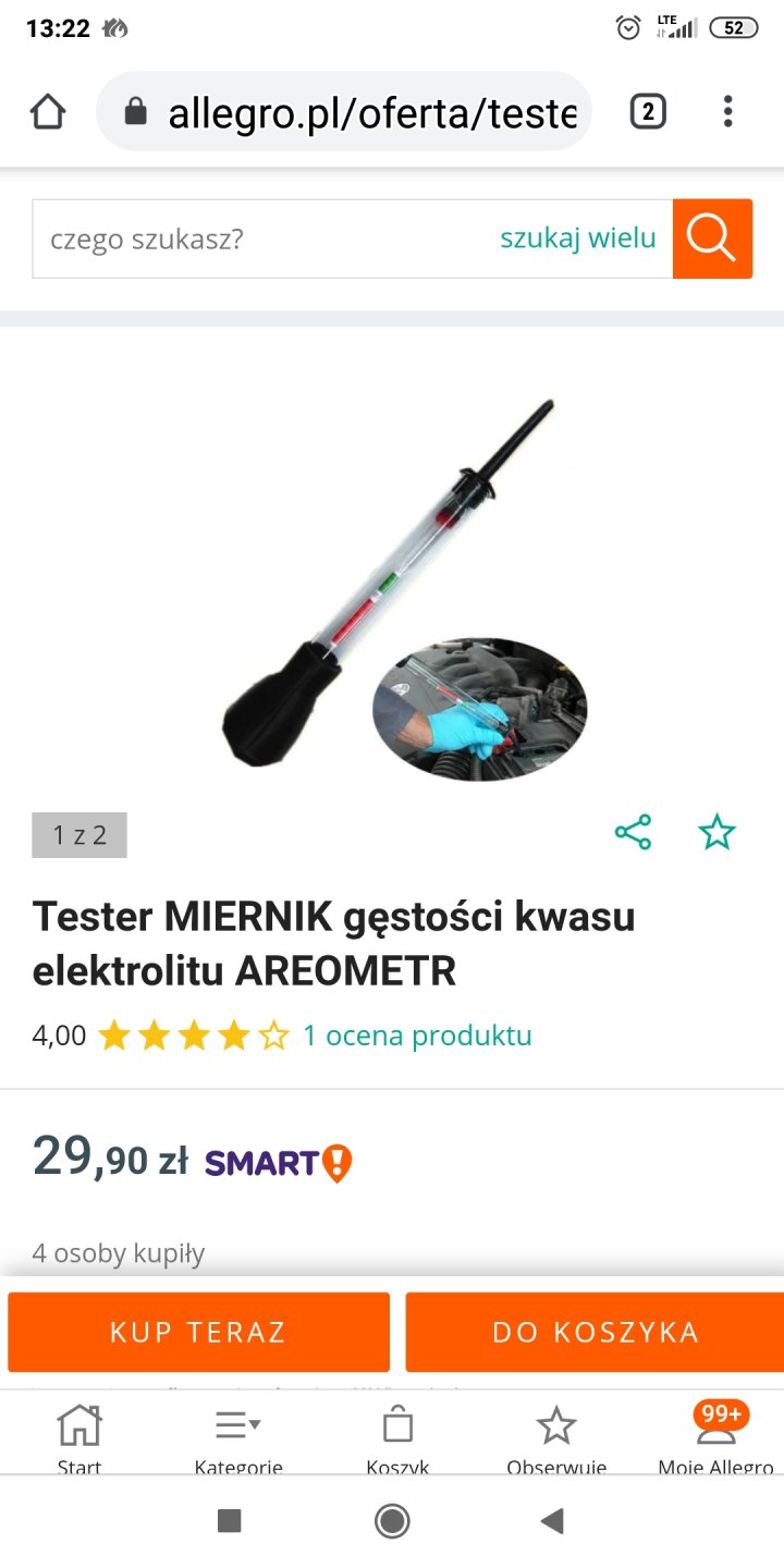

Kupiłem aerometr i Mam problem z pomiarem rsm. Może chodzi o temperaturę. Na wodzie destylowanej i zwyklej oraz na rsm na który kapnę wody destylowanej już na anemometrze, raz zadziałało i wskazało 1.32. Normalnie nie działa.
Oto zdjęcie które ukazuje jak to wygląda
