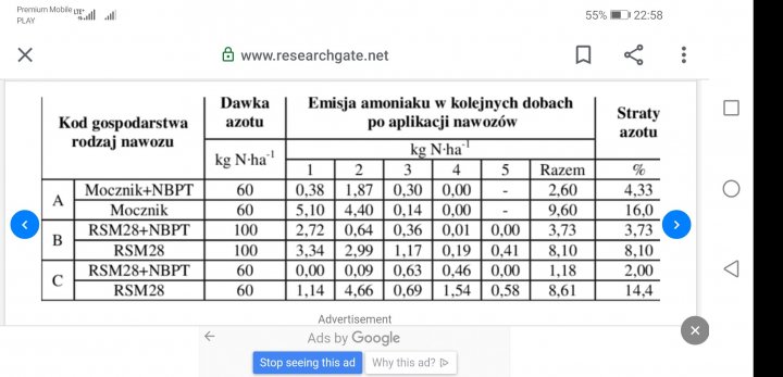

Dobra coś znalazłem z badań w PL "(PDF) Efektywność inhibitora ureazy NBPT w ograniczaniu emisji amoniaku z mocznika i roztworów saletrzano – mocznikowych (RSM) stosowanych w mineralnym żywieniu roślin" https://www.researchgate.net/publication/298429651_Efektywnosc_inhibitora_ureazy_NBPT_w_ograniczaniu_emisji_amoniaku_z_mocznika_i_roztworow_saletrzano_-_mocznikowych_RSM_stosowanych_w_mineralnym_zywieniu_roslin Jeśli to są faktycznie tylko takie straty to nie wchodzę w to.
Nie chce mi się tego czytać ale straty dotyczą głównie formy mocznikowej od 20 do 70% i ma na to wpływ przebieg pogody ja nie namawiam nikogo bo każdy decyduje za siebie .Moim zdaniem równowartość 100 kg RSM na tonę zwróci się
  • AgroTeam
Nie musisz czytać starczy ta tabela
Ograniczyli stratę o 4,4kg przy 100kg łącznie czyli zaoszczędzono szalone 10zl
Z tego co wyczytałem to sąsiedzi to stosują bo mają jakieś plusy prawne że względu na mniejsze obciążenie środowiska
Może kupię na test pod qq bo tam całość idzie na raz pod agregat
a to akurat błąd mieszając z glebą nie stosujemy inhibitora ureazy - nitryfikacji to co innego ale i inne koszty . Te opracowanie jest chyba oparte o czujniki wychwytujące amoniak z powietrza nad uprawą a konkretnie stężenie amoniaku  w powietrzu . Nie bardzo chce mi się wierzyć że dla 4kg taki produkty są w stanie utrzymać się na rynku światowym
