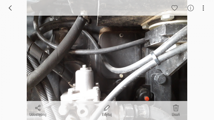

Możesz zrobić zdjęcie tego okienka? Szukałem i nie mogę dojść gdzie jest. Spróbowałbym wyregulować łopatki bo jest tam chyba regulacja na 3 śrubach. Jeśli możesz to prosiłbym o zdjęcie :)

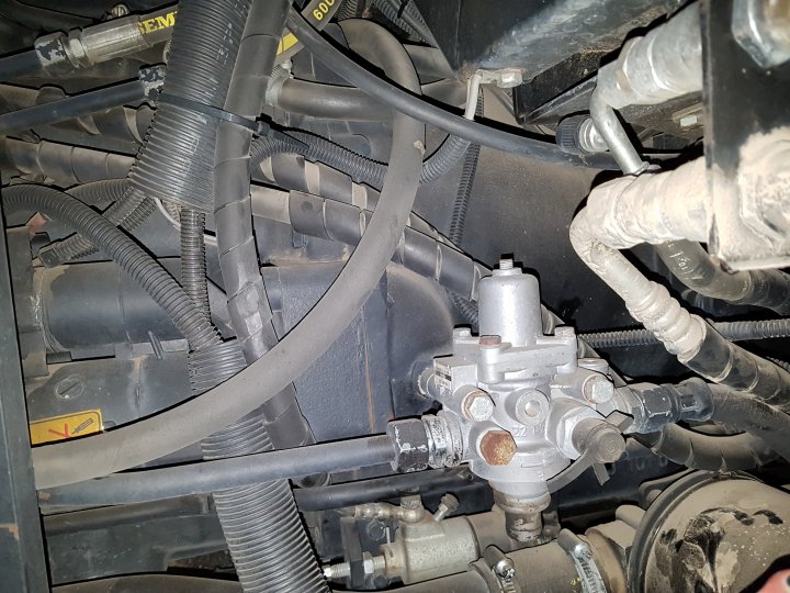

Okienko jest za regulatorem powietrza. Jak nie znajdziesz jutro zrobię Ci fotkę. Może Ty dojdziesz co Twemu dolega.
Szukałem i nigdzie nie widzę tej klapki, może inny model w którym nie zrobili. Jak możesz to zrób zdjęcie to będę wiedział w którym dokładnie miejscu ma się to znajdować :)

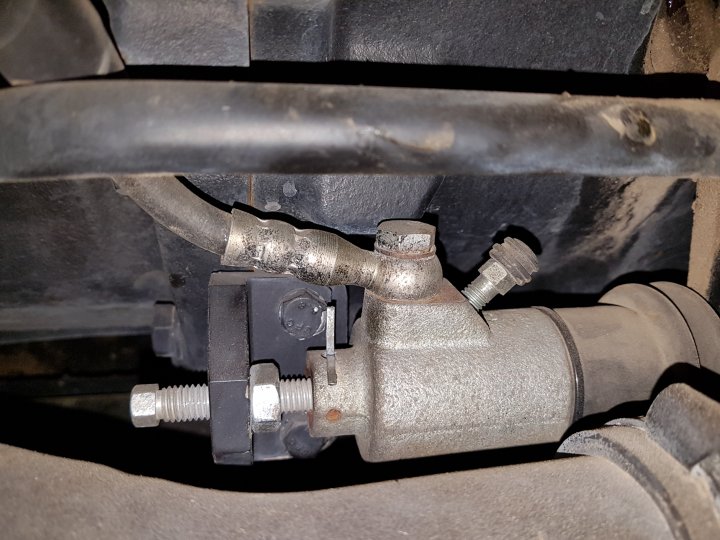

Okazuje się, że jednak Plus już się różni i jest zero dostępu. Czyli trzeba będzie rozjeżdżać, próbowałem regulować tą śrubą z 2 zdjęcia lecz ta dźwignia i tak dalej nie odciąga. Jak się wciśnie sprzęgło i pójdzie płyn to ręcznie (łapką) od spodu idzie dalej wypchnąć ale sama pompka dalej nie wypycha, tak jakby za mało płynu miała (może w środku przecieka). Choć nie wiem jak to działa, skręciłem jak było i zostawiłem. Ale nawet jak się ręcznie wypchnie to nic to nie daje. Pewnie tarcza się skrzywiła, 1600 mtg przy turze, coś szybko.
