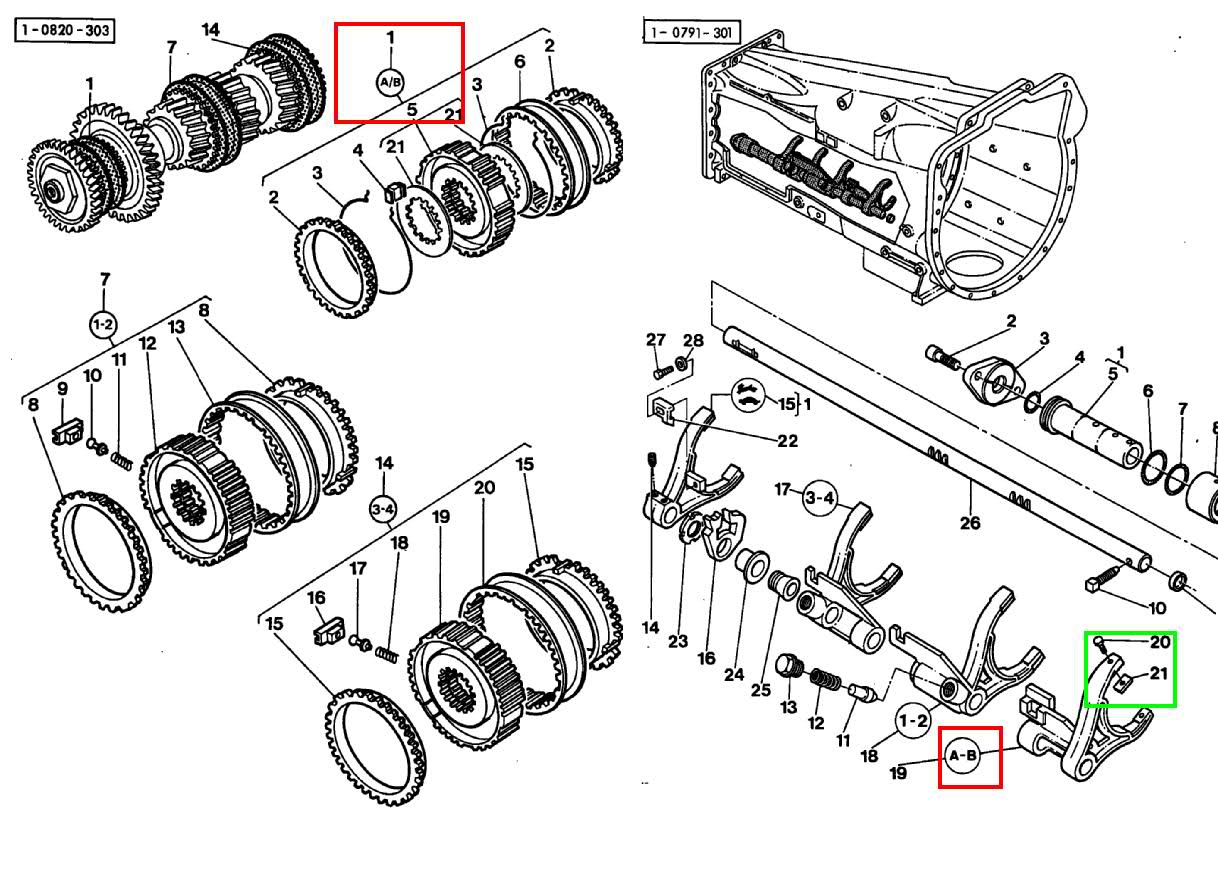

NIe widziałem wypowiedzi micro16 jak pisełem swój post. Nie masz absolutnie racji to są jedne i te same widełki. W takim razie które widełki są od rewersu skoro od każdej z grup są oddzielne?? Widełek od grup A/B i od rewersu nie sprawdzisz i ich nawet dobrze nie zobaczysz jak nie rozbierzesz skrzyni od przodu.
Edytowane przez rafik256
"Zostawmy szaleńca z jego szaleństwem" chciałoby się powiedzieć, ale przecież tak nie można bo szkoda chłopa. To są jedne widełki które poruszają tuleję przesuwną. Kiedy wykonują ruch do przodu(w kierunku sprzęgła) zazębiają tuleję z mniejszym kołem i załączają grupę B. Kiedy poruszają się w kierunku skrzyni zazębiają drugą stronę tej samej tulei z większym kołem załączająć grupęA. Załączanie odbywa się za pośrednicwem siłownika umieszconego w pokrywie bocznej skrzyni biegów. Czasem tem siłownik potrafi również zawodzić.
właśnie zapomniałem o siłowniku o którym wspomniał mirro. Czy te zgrzyty były tylko i wyłącznie na grupie B?? Czy nie zdarzało się czasami tak że jedziesz do przodu na B zatrzymujesz się, wrzucasz do tyłu na A i jest zgrzyt?? W takim wypadku wrzucenie do przodu na A a dopiero później do tyłu załatwiało sprawę bez zgrzytów?
Np.coś takiego mogłoby sugerować siłownik ale jeżeli teraz nigdy i w żadnym wypadku nie da się włączyć grupy B nieważne czy do przodu czy do tyłu to spadło koło zębate z wałka. Oczywiście ta diagnoza się potwierdzi dopiero po otwarciu skrzyni od przodu.

Panowie jakbym tej skrzyni nie widzial zima to bym nie mowil ze jest tak, To nie jest tak ze grupa A i B chodza na jednych widelkach, do przodu i do tylu, W tym koszu sa wylacznie biegi od grupy A/R. my akurat te widelki musielismy regenerowac( i akurat sie zgodze z wami bo po wyciagnieciu kosza zobaczylismy dopiero jakie sa), Ale po zdjeciu dekla z boku wrzucalismy recznie grupe B/R. A jak sobie zajrzycie w katalog to zobaczycie ile sztuk tych widelek jest (4)

To są widełki na dole skrzyni
Szóste u góry nad AB , jazda przód tył.
W AB niczego się nie regeneruje, chyba że pękną, tylko wymienia końcówki widełek.

A my dalej nie możemy się dogadać w temacie o które widelki chodzi. Końcówki tych widełek ,ślizgające się po tulei, są przymocowane śrubami i muszą się wychylać w stosunku do całych widełek, inaczej tuleja podczas łączenia dociskalaby nierówno pierścień synchronizatora, który pracowalby tylko częścią obwodu w czasie wyrównywania prędkości kół.

Tak dokladnie mirro ja piszesz tak sa przymocowane kazde:) nie nie bylo zadnego teflonu, specjalna elektroda jakas napawywal, pozniej szlifowal i patrzyl suwmiarka zeby rowno bylo, powiedzial ze ten spaw jest mocniejszy niz calosc nie wiem ile w tym prawdy, ale jest tokarzem i spawaczem juz kupe lat wiec raczej sie zna na wytrzymalosciach materalu itp.
micro mylisz się i to bardzo mocno... Nie ma czegoś takiego jak widełki A/R i B/R. To ja nie wiem jak ty naprawiasz te skrzynie skoro nie wiesz co jest od czego... Może i widziałeś tą skrzynię ale nie wiedziałeś na co patrzysz i już na pewno nie wiesz jaka jest zasada jej działania. Za zmianę grup A/B odpowiada siłownik a za zmianę kierunku jazdy ta dźwignią, którą masz w kabinie. To nie c-360 że jak przesuwasz dźwignie zmiany biegów na boki to poruszasz innymi widełkami. NIE...

Kolego Rafik, po piersze patrzalem katalog, po drugie jeszcze raz pisze jakbym z kolega jej nie rozbieral to bym nie mowil ze tak jest. zgadzam sie z tym ze jest silownik o ktorym mowisz, ale z tymi widelkami tak jest, bo po rozjechaniu ciagnika i wyciagnieciu kosza w ktorym sa wlasnie widelki A/R bo te robilismy i innych nie ruszalismy poniewaz grupa B/R i biegi wchodzily bez problemu, tylko tam byl problem, ktory ustal po zregenerowaniu ich:)
Masz jeszcze jakieś pytania?? pokaż mi teraz które to niby widełki są A/R czy B/R bo ja tu widzę tylko A/B. Ty rozbierałeś i widziałeś to raz a ja trochę większą liczbę razy... Nie sprzeczałbym się z Tobą gdybym nie był pewien ze mam rację.
W tych widełkach nie trzeba nic napawać... jak napisał mirro wystarczy wymienić te "kamienie" oznaczone cyfrą 21. Jeżeli się przy czymś upierasz to sprawdź najpierw dokładnie czy masz rację... Tak jak napisałem wcześniej może i to widziałeś ale nie masz pojęcia na co patrzyłeś i do czego to służy... a już całkowicie nie masz pojęcia na jakiej zasadzie to działa.
Jeżeli chcesz wiedzieć to w lewym górnym rogu masz ten wałek i nakrętkę o której mówiłem. Zaraz za nią jest koło zębate od grupy B a następne jest od grupy A . Myślę że to by było na tyle w temacie.
8a4b355e49d94445med.jpgChodzi mi o te co chodza tam gdzie nr 18, Wiec jedno pytanie do kolegi rafika jeszcze, Wytlumacz mi czemu jak te widelki wyjelismy, nie bylo tych kamieni zadnych srubek tylko pelen odlew, i skoro to te same widelki sa od A/B to powiedz czemu na B bylo dobrze bez zgrzytow a na A zgrzytalo przy wlaczaniu tak juz ze nie dalo sie wlaczyc, i dopiero po regeneracji ich wszystko wrocilo do normy. Gdy je wyjelismy to jakbys zobaczyl to nie tylko byly na koncach wytarte tylko po calosci sie darly. Ja zwracam CI honor bo faktycznie jakby dobrze sie przyjrzec schematowi to A/B jest, Nie bedziemy sie klocic bo forum jest raczej od pomocy a nie od sprzeczek:)
To są widełki od zmiany kierunku jazdy przód- tył i faktycznie na nich nie ma kamieni a pracują prawie całym obwodem. A zauważyliście taki mały wałek, w tel obudowie i jeszcze jedno kolo zębate? To właśnie one powodują możliwość jazdy do tyłu. Na dolnym wałku nie ma takiego zestawu więc odpada też możliwość zmiany A-R czy B-R, według przyjętego przez Was nazewnictwa. Wam nie zgrzytało A czyB wam zgrzytał rewers i jazda do przodu.

No tak bylo takie cos:) ale nie zmienia faktu to ze bylo tak jak pisze tzn przyjmijmy B jako szybsza jazde, a A jako wolniejsza bo tak jest jakby nie patrzac, To czemu na szybszej zarowno do przodu jak i do tylu chodzilo wszystko dobrze, a na wolniejszej kupa zgrzytu w obu kierunkach??? dopiero problem ustal bo zrobieniu tych widelek
ze względu na to ze widełki zmiany kierunku jazdy obsługiwane są przez system dźwigienek. W zależności od tego jaka grupa jest włączona inaczej jest przenoszony ruch dźwigni na widełki. Kiedy widełki się przytrą ruchy dźwigienek w położeniu A są niewystarczające aby umieścić w odpowiednim miejscu pierścień przesuwny. Ot cały sekret... Zwróciłeś uwagę na te dźwigienki przykręcone do dekla?? Widziałeś co się dzieje jak ruszasz dźwignią na boki?? Zrobione jest to właśnie tak ponieważ ruch dźwigni na boki steruje zaworem, który jest nad tym srebrnym sworzniem przechodzącym przez dekiel. Zawór ten z kolei steruje działaniem siłownika od grup biegów.
No i właśnie pomimo tego że dźwignia rusza sie na boki musi cały czas mieć możliwość poruszania widełkami zmiany kierunku jazdy i do tego masz system dźwigienek. Gdyby było to zrobione tak jak np w c-360 to tylko na jednej z grup mógłbyś zmieniać kierunek jazdy.
