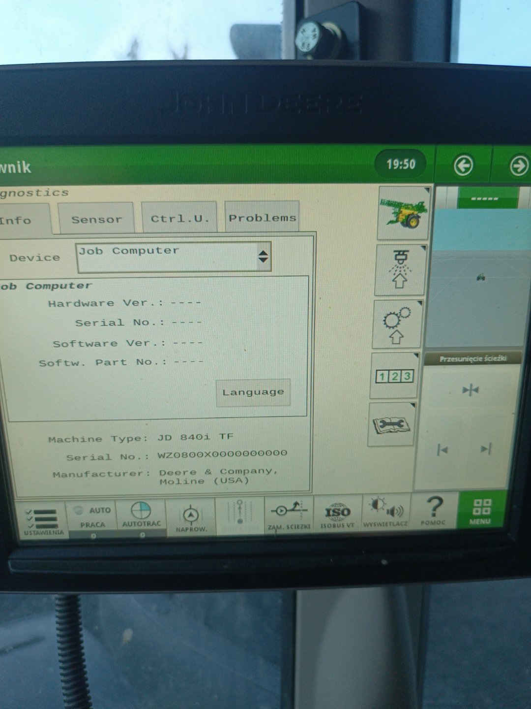

Kilka pytań jaki sterownik oryginał greenstar czy nowszy jak orginal greenstar to czy masz cała wiązkę z terminatorami (wygladaja jak zatyczki do kabli ale to terminatory do canuJ do kabiny . Drugie jak stwierdziłeś ze nie ma komunikacjiautoryzowanym serwisom za. Bardzo bym nie wierzył oni sprzedali z 10 szt. 800 w Polsce .  trzecie jaki traktor i czy orginalny isobus . W sumie opryskiwacz jak w dobrym stanie to wypas w kiepskim jak sam nie ogarniesz błędów to mega problem. A system ciągłej cyrkulacji działa dobrze .ogolnie problemów z elektronika mało jak na tak skaplikowany opryskiwacz . Ja kupiłem takiego używanego i po 6 sezonach idzie na emeryturę. Nowe cacko już jest na jego miejscu.
Sterownik jest ten starszy Wrzuciłem fotkę. no brakuje sterownika od ustalania dawki itp . Isobus będzie dokładany do mojego ciągnika ale oni na serwisie podpinali ten opryskiwacz do R z isobasem i zero reakcji. Uważam ze opryskiwacz wizualnie jest świetny lance nie pogięte , korozja gdzies miejscami ale to nie problem , no wszytsko jets oki tylko ta elektryka:(

Kolego niech zostanie dla ciebie bo to straszne pi.... to pracuje tylko z greenstar orginal lub z emulatorem na nowszych terminalach ale wtedy są problemy , do tego wiązka to nie tylko jeden kabel ale cały pająk spinającym ten sterownik z Gs . Razem z terminatorrami itp a tu sterujesz wszystkim na wyswietlaczu tylko dawka ale bez kpl nie będzie działać.  Od dołu z lewej masz sterowanie sekcjami zamykanie od lewej od środka od prawej potem master , dalej sterowanie dyszlem . Po prawej przekrętów od pochylania belki i dwa przełączniki pochyłe lewów prawo, reszta chyba jasna

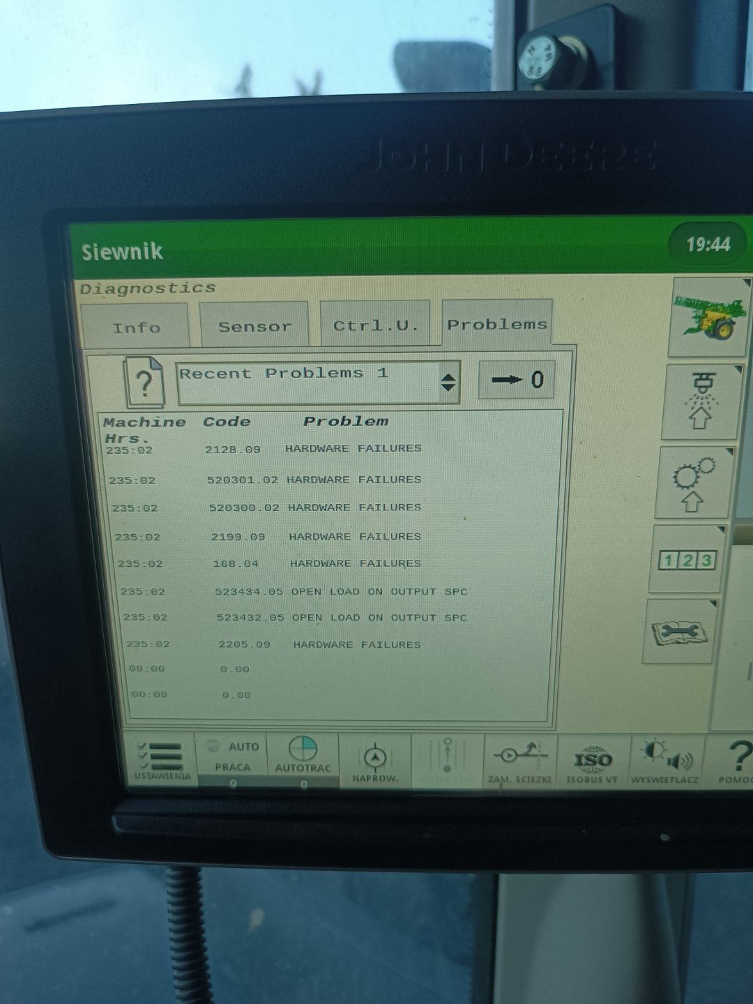

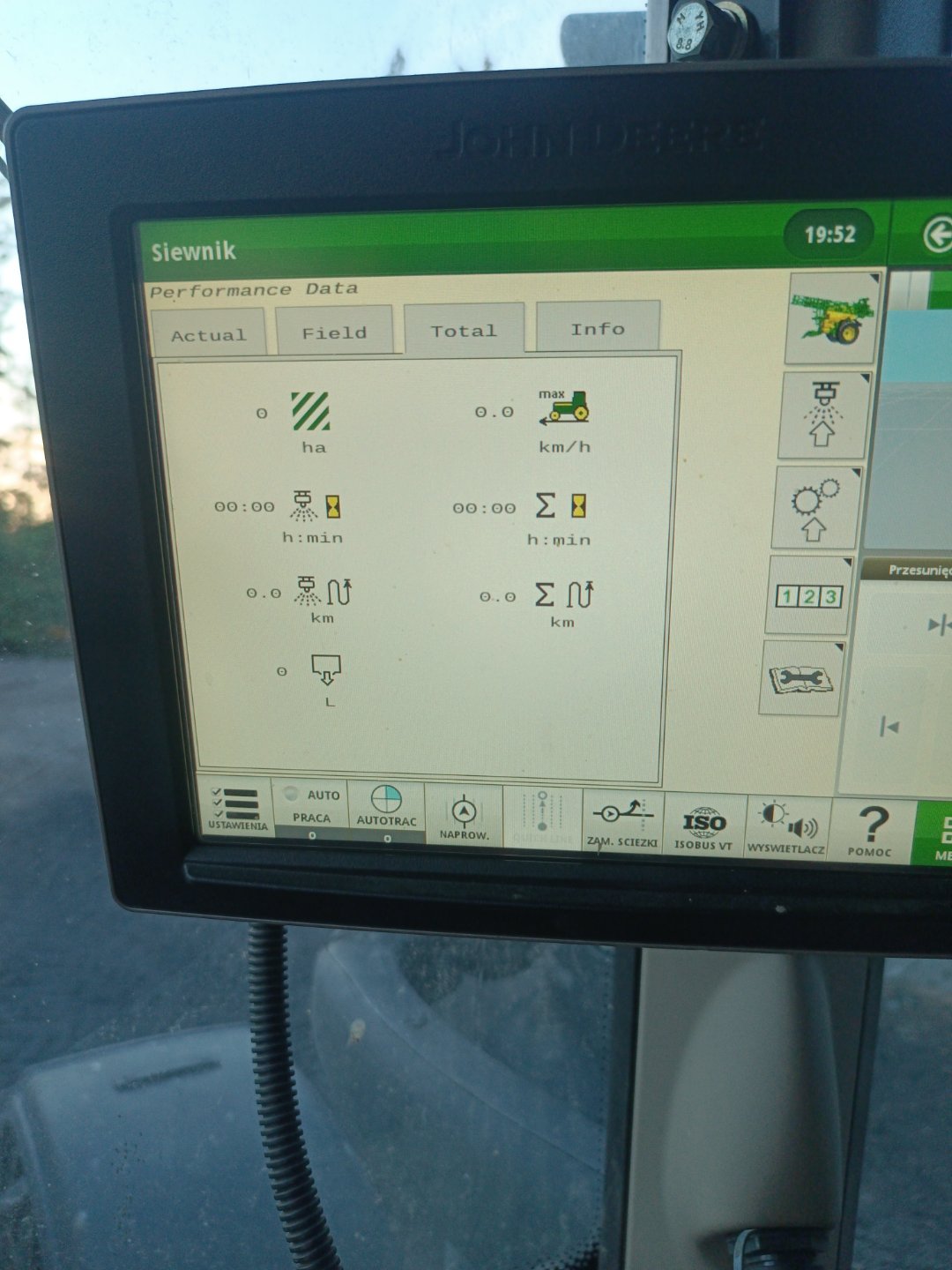

Hej.  Odkopuję temat... Mam JD 832i z 2013r i kłopot z elektryką. Mianowicie jest parę zwarć w sterowaniu elektrozaworami hydrauliki i prze isobas łączę się z ciągnikiem ale nie mogę nic zmienić lub zmodyfikować menu pod siebie. Na początku też pokazywał ile ha zrobił ile wody przelał itd a teraz wszystko pokazuje na 0  Czy jest ktoś z Lubelskiego (lub skąd kolwiek) by naprawić tą bestię? Sprzedałem swój poprzedni opryskiwacz i jestem w kropce.... Czekam na jakąs wiadomość i z góry dzięki za pomoc.
