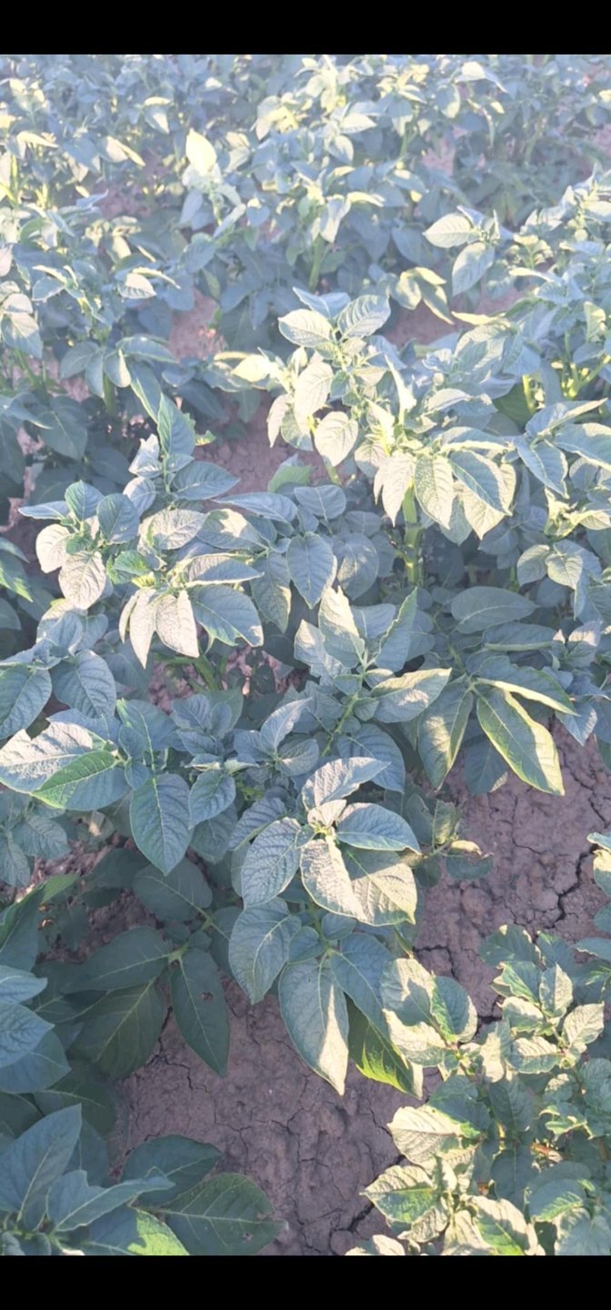

Witam :)
Ktoś wie co to za choroba?
Liście są żywe, ale zwijają się w takie jakby rurki. Nie występuje to na całej działce, lecz w kilku miejscach.
Stosowana ochrona fungicydowa:
Cabrio DUO 112 EC
Pyton Consento 450 SC
Chciałem napisać wiadomość do tego Pana co miał taki sam problem co ja, czyli zwijanie i słabe krzaki po jesiennym oprysku czymś na chwasty, ale wyskakuje że do Fugeo nie można pisać. Czy ktoś coś wie o takim porażeniu? Poprawi się krzak, zdrowe będą i jadalne ziemniaki?

@michal_t25 jeśli to wirus liściozwoju to nic nie zrobisz. W żadnym wypadku nie możesz przeznaczyć takich ziemniaków na sadzeniaki bo będzie to samo.
Kiedyś gdzieś czytałem że niby duże dawki boru i chyba cynku mogą ograniczyć rozwój tego wirusa.
U mnie jak widzę jakiś pojedynczy krzak który ma zwinięte liście to od razu do wyrywam i wynoszę jak najdalej z pola :D
Stan na dziś, Albatros

Zgłębiłem temat to nie zaraza -to po oprysku. Wiem co to za oprysk, ma możliwe działanie rakotwórcze i wpływa na reprodukcję ssaków, wysoki próg zagrożenia toksykologicznego. Tylko zastanawiam się czy te ziemniaki po posadzeniu i po zbiorze(za rok) będą tez miały te cechy. ?

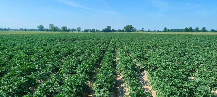

Dwa tygodnie temu zrobiłem pierwszy zabieg. Pojawiały sie pierwsze plamki alterniarozy. Dałem propulse i carial flex więc no dość konkretnie wydaje mi się a do tego siarczan magnezu, dolistny dr green ziemniak i do tego bor. W maju 100 litrów spadlo, w czerwcu 50 póki co ale już sucho sie robi. Na stonkę poszedł coragen bo były stare osobniki też 2 tyg temu i do teraz czyściutko.
Myślę o kolejnym zabiegu. Z środków ktore mam to
Infinito, Propulse, Carial Flex, Cabrio duo, Revus
Coś z tego sie nada czy coś kupić?
Aktualnie takie jak na foto
