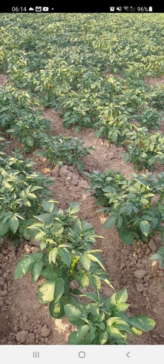

Potrzebna pomoc w doborze mieszaniny herbicydowej. Ziemniaki odmiany Ranomi (pojawiają się pierwsze pąki) i Tajfun (ok. 10-15cm) największe zachwaszczenie w Tajfunie. Głównie chodzi o komosę która ma już ok 10cm. Dostępne środki: sencor liquid (metrybuzyna), rincon (rimsulfuron), boxer (prosulfokarb). Zastanawiam się nad SL 0,2l (120g metrybuzyny) + R 60g/ha (15g rimsulfuronu) + B 1,5l (1200g prosulfokarb) i asystent+ 0,1l/ha. Jak myślicie będzie dobrze i bezpiecznie? Zmienić cos? Może ta mieszanina na Tajfuna, a na Ranomi bez metrybuzyny?
Rimsulfuron niby w niektórych preparatach ma rdest powojowy w średnio-wrażliwych, a w jednym widziałem, że jest we wrażliwych. To jedyny chwast, który przepuścił bandur. Robić dawki dzielone 2x po 30g czy jednorazowo 60g ? Nie stosowałem nigdy powschodowych rozwiązań, a ziemniaki rozpoczynają fazę zakrywania międzyrzędzi więc zastanawiam się jak podejść do tematu, żeby było w miarę skutecznie i bezpiecznie.
19 godzin temu, tobago napisał:
Też mam pojedyncze komosy, bardzo malutkie i będę próbować je załatwić rimsulfuronem. Niby jest w średnio wrażliwych ale na takim stadium powinno sie udać.
A odnośnie zwalczania owsa Titusem to oficjalna etykieta nie mówi o skuteczności ale juz katalog produktu opartego na tej substancji mówi że owies jest wrażliwy. I bądź tu mądry.
https://innvigo.com/wp-content/uploads/2016/01/Broszura_Kukurydza-www.pdf
Jak skutecznie zwalczyć owies głuchy?  Wykazuje on wrażliwość na herbicydy, np.: chizalafop-P, cykloksydym, fenoksaprop-P, fluazyfop-P, kletodym, metazachlor, mezosulfuron, napropamid, pinoksaden, propachizafop, propoksykarbazon, rimsulfuron."
W zeszłym roku miałem dużo samosiewu owsa w ziemniakach, bo gnoilem pole przed sadzeniem i titus wyczyścił go.
30 minut temu, wladek99 napisał:
Witam. Mam takie pytanie. Tydzień temu opryskalem ziemniaki titusem. Zaczyna działać ale słabo. Czy i po jakim czasie można zrobić poprawkę ?
Po 7 dniach to dopiero będziesz miał pierwsze efekty po jego zastosowaniu... Daj mu czas. To nie chwastox.
tomek84pl napisał:
Jak zakrywaja to chyba nie ma czasu na dzielenie dawek, Rimsulfuron raczej przy dawce 60 gr krzywdy nei zrobi dla ziemniakow,
Ale i nie pomoże. Zwalczałem chwasty mechanicznie a kawałek opryskałem i była roznica w rozwoju
