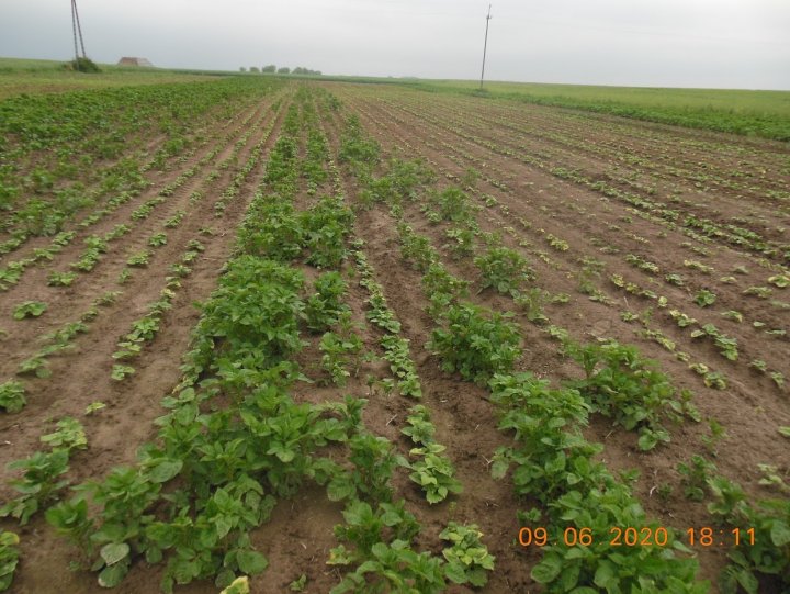

Panowie już pryskacie od zarazy?
Ziemniaki sadzone 8-10 kwietnia odmisny irga bellarosa irys
Myślałem w sobote jak da rade opryskać jechać infinito
A vineta ricarda i jelly sadzone gdzieś 2 tygodnie po tych pierwszych gdzieś w następną środe
No i czy już od stonki pryskacie ?
no u mnie jak by w tym roku się spóźniała i jeszcze co najmniej dwa tyg bo jeszcze ani jednej nie widziałem przynajmniej do wczoraj i to na trzech odległych od siebie kilometrami plantacjach w tym i jednej na polu gdzie tuż obok rok temu były ziemniaki i pełno nawet ich w fasoli nawschodziło i na tych też nie ma.
może w złą godzinę... i chyba nie pada to aż zaraz zobaczę :D
kilka minut później
hi hi, weź pijaków do zbierania to ci w następnym roku takie coś
ACtC-3dkC9SrFlX5wHVY5sUd-JhJwuh45kRPPjmU
no i co teraz?
co wartościowsze, fasola czy te kartofle co jakieś tam urosną bo to bellarosa i nawet do handlowych podejdą a nawet w zasięgu lancy opryskiwacza z tej przydomowej plantacyjki dla siebie pod motykę do garnka po lewej to i można ochronić i te samosiewy od stonki i zarazy bez "plecakowania"
no ale stonkę niestety jedną znalazłem czyli "firma niezawodna" a tylko przez chłodny maj nieco się opóźniła.

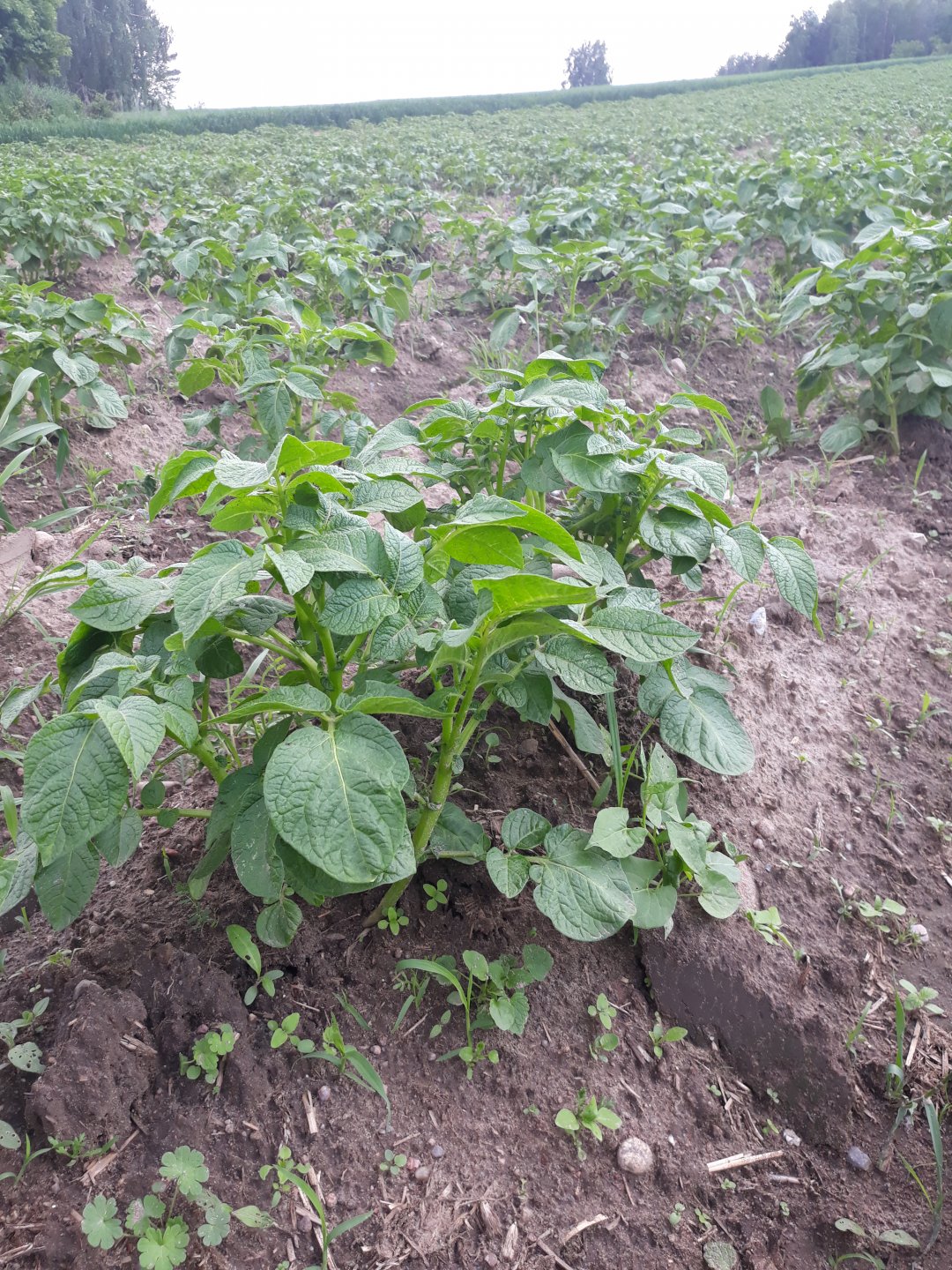

Witam, wczoraj gradobicie zmarnowało trochę ziemniaki, sporo ma posiekane liście, niektóre połamane pędy..
czy jest warto jechać z jakimiś odżywkami lub aminokwasami, lub fungicydem? Podratuje je to czy odpuścić temat?
co najwyżej od jakich szarych pleśni czy innych zgnilizn ale nie mam pomysłu na już czym aby było tanio i skutecznie a jednocześnie w zaleceniach ale i tak ziemniaki będą odbudowywać nowe liście i te stare strzępy trzeba będzie bacznie obserwować na zarazę aby nie stały się rozmnożnikiem.
Raczej niema sensu pchać się w dodatkowe koszty zbyt wysokie tylko z powodu gradobicia i prowadzić program ochrony tak jak by gradu nie było. tzn liście acalałe obronić aby asymilanty z nich poszły na nowe przyrosty a jeśli pole dobrze wynawożone to korzeni mają teraz nieproporcjonalnie dużo do liści i nalistne nawozy nie mają sensu. asahi? nie wiem
zaszkodzić nie powinno ale coś topsinopodobnego bardziej moim zdaniem wskazane choć gdyby ciepło i sucho się zrobiło to niekonieczne .
jakaś azoksystrobina w tym przypadku na pierwszy zabieg jednocześnie na alternaria i inne pleśnie zgnilizny etc zamiast pierwszego zabiegu na alternaria to jedyne co mi na już i dopiero co do głowy przyszło.
Edytowane przez dysydent

co do ochrony fungicydowej to walić pełne dawki na te uszkodzone rośliny? Czy podanie oprysku na te "otwarte" tkanki i jednoczesne łatwiejsze wchłanianie sie substancji aktywnej do rośliny nie będzie miało negatywnych skutków przy standardowej dawce? Wiem że to trzeba zaleczyć, nie mam juz wiele do stracenia...
fungi i insektycydy nie znają zasady dawek dzielonych jak w herbicydach i co najwyżej można "zabieg ponowić" a na niektórych w etykietach wręcz jest aby nie zaniżać dawek by nie selekcjonować szczepów odpornych patogenów.
Jest jakiś tam zakres dawek i w przypadku zabiegów zapobiegawczych z dolnych stanów tego zakresu a interwencyjnych z górnych
w przypadku uszkodzeń gradowych jak by tu interpretować? a nie wiem i co najwyżej to tyle wiem że strobilurynami można poparzyć czyli pewnie z dolnych zakresów choć ja bym dawał średnie z zaleceń a to że pokaleczone to gdy tylko zaschnie miejsce uszkodzone w roślinach wcale przez rany nie wniknie więcej niż przez liście a to właśnie te miejsca uszkodzone mogą być furtką infekcji tak że z dwojga złego niech wnika fungicyd niż grzybek
