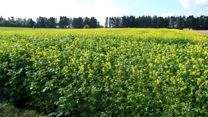

te belmondy ze zdjęć po gorczycy i to z uprawy głównej na nasiona były no i drutowca nie było ale był jeszcze i Prestige
Jeszcze samosiewki tej gorczycy ze ścierniska narosło że problem bylo przyorać
Fasolę czerwoną też najlepszą miałem po gorczycy
tylko to ma być gorczyca a nie kilku centymetrowe siewki i zaraz przyorane
no może taka to już nieco przesada ale było by idealnie
mhOpCF3ueWfDz2cFWeF6kV4NZ0dn5m0LlBDdWdca
w tym roku też już przyorana na polu gdzie ziemniaki pójdą, nieco mniejsza od tej ale niewiele i też już z kwiatem była
Edytowane przez dysydent
